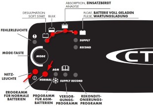

Hänge mein neuerliches Problem mal hier an, hat sicherlich im weitesten Sinne mit der Batterie zu tun. Ich lade meine Batterie seit Jahren per Erhaltungsladung mit einem Ladegerät CTEK MXS 7-0 und bin damit sehr zufrieden. Zur Ausstattung des Gerätes gehören Adapter für Polklemmen, Polanschlüsse und ein 12-V-Universalstecker. Mit letzteren habe ich über die linke Bordsteckdose die LT problemlos mit Strom versorgt. Seit ich die Unterverkleidung (und damit auch den Steckeranschluss) wegen der EHKS-Probleme ab hatte, funktioniert die Ladung über diesen Weg nicht mehr, das CTEK zeigt zwar Stromeingang und Lademodus normal, aber keinen Ladezustand der Batterie (obere rote Reihe im nachfolgenden Bild) und auch keine Fehlermeldung.
Daraufhin habe ich die Bordsteckdose geprüft, da kommen 12V an, d.h. der Anschluß scheint in Ordnung zu sein. Wenn ich das CTEK mit den Batterieklemmen direkt an die Batterie anschliesse, ist der Anzeigemodus in Ordnung, d.h. er zeigt die Ladezustände der Batterie bzw. jetzt nur noch Erhaltungsladung, so wie es sein soll. Vielleicht hat jemand einen Rat oder eine Idee.
- CTEK.jpg (18.45 KiB) 313 mal betrachtet

Hallo Helmi,
mit Sicherheit nicht

Re: Neukauf einer Batterie - nur welche?
Nur einfach messen reicht nicht immer. Versuche mal die Steckdose mit einer Last zu prüfen. Erst dann fällt es auf wenn die Übergandswiderstände irgedwo zu hoch sind.Günther Jockisch hat geschrieben:Daraufhin habe ich die Bordsteckdose geprüft, da kommen 12V an, d.h. der Anschluß scheint in Ordnung zu sein.
