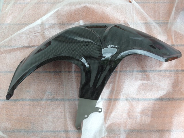

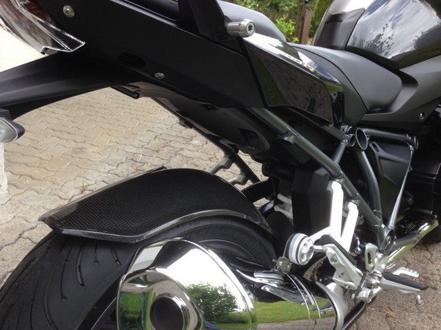

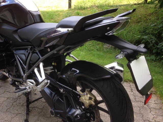

Habe heute meinen Carbon Kotflügel erhalten und verbaut. Ist wie immer einwandfrei und von guter Qualität (ist nun nach der F800S, R1200R 2011 und der aktuellen R1200R LC der dritte Kotflügel von Ilmberger). Mir gefällt's und es tut was es soll - Spritzwasser abhalten (zumindest das gröbste)
- IMG_3501.jpg (101.31 KiB) 539 mal betrachtet
- IMG_3561.jpg (98.84 KiB) 539 mal betrachtet
- IMG_3607.jpg (113.37 KiB) 539 mal betrachtet
