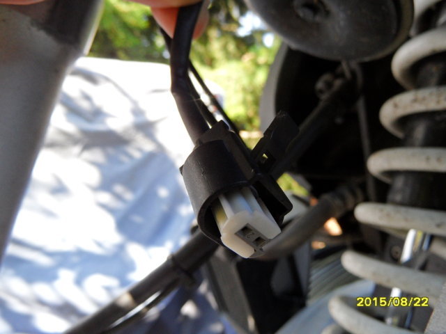

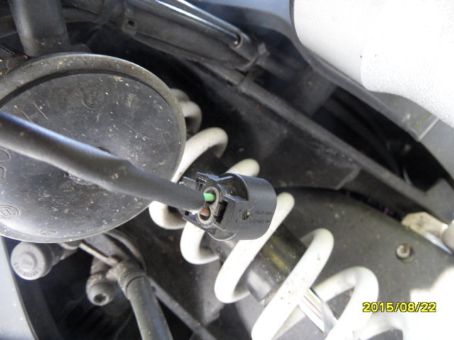

Hallo miteinander,
habe ich befürchtet, daß wir da ohne Fotos nicht weiterkommen werden. Hoffentlich gelingts mit anhängen.
Zunächst: den Kabelbruch nähe Stecker vermute ich deshalb, weil ich die Umhüllung noch nicht aufgeschnitten habe. Allerdings konnte ich ihn fühlen. Mit ein bissl "rumnotteln" im Stand hat die Hupe auch wieder getrötet.
Beim Fahren allerdings keine Chance - die offenen Enden verschieben sich sofort wieder und die Hupe ist stumm.
Mit dem (hoffentlich) dargestellten Stecker wird die Hupe angeschlossen.
Mir geht es darum, wie ich die Kabel aus dem Stecker herausbekommen kann.
Jemand eine Idee?
Gruß abban
Jemand eine Idee?
Gruß abban
- Dieses Teil kommt in die Hupe
- SAM_1865 (FILEminimizer).JPG (46.28 KiB) 74 mal betrachtet
- Um diese Kabel geht es
- SAM_1863 (FILEminimizer).JPG (51.15 KiB) 74 mal betrachtet

Re: Hupe R850R (Stecker)
Ich weiß, keine direkte Antwort auf die Frage. Dennoch:
Der Freundliche bietet einen "Reparaturstecker" an, mit ca. 20cm langem Kabel, das dann an das vorhandene (dann abgeschnittene) Kabel angelötet wird:
http://www.bmwetk.info/teile-katalog/pr ... 3300402342
Wenn Du allerdings schon die Störstelle erfühlt hast: was hindert Dich daran, das Bougierrohr zu öffnen, die defekte Stelle zu verlöten, und alles wieder mit Kabelband (selbstverschweißendes Isoband) zu umwickeln?
