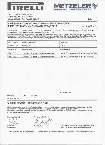

Die beiden am 07. November geposteten Link´s enthielten ursprünglich Freigaben für den ME 880 vorne/hinten
UND den ME 888 hinten.
Warum Metzeler die Freigabe für den 888 wieder entfernt ist mir unverständlich :?:
Gut, dass ich das Formular mit beiden Freigaben gleich ausgedruckt habe. :D

Anscheinend gibt es die Freigabe doch, habe das gerade bei MopedReifen als Link aufgenommen.
Natürlich nur für den Hinteren, den Vorderen gibt es noch nicht für die LT aber die Kombination vorne 880 und hinten 888 ist legal.
http://www.mopedreifen.de/freigaben/13025ME0920014.PDF

#28 Beitrag von Straßenbahner »
Danke, Manfred, dass du mir nicht auch noch in den Rücken fällst :D
Habe mit Metzeler, Service-Hotline, telefoniert, der ME 888 Ultra, in 160/70B17V79, macht Probleme,
daher vorerst keine Auslieferung und Rücknahme der Freigabe :(
Da ganz geringe Stückzahlen des ME880 noch lagern, will ich sichergehen, in 2015 fahren zu können, und habe mir noch einen der letzten "Alten" gesichert.

#36 Beitrag von Straßenbahner »
Schau mal hier
https://www.mopedreifen.de/shop/show_re ... ll=1000014
oder unter
http://www.reifen-vor-ort.de/motorradre ... 017-292869
Die haben so viele 160/70B17 ME888 dass sie die verkaufen müssen.
Mein Hinterreifen der neuesten Generation ist schon seit Dezember auf Felge montiert und die Reifenfreigabe
von Metzeler ist den Papieren beigelegt.

#37 Beitrag von Hans Schäfer »
Die Reifenfreigabe für den 888 bezieht sich nur auf den Hinterreifen - für den Vorderreifen ist laut der Bescheinigung nur der 880 freigegeben. Da aber beide Reifen gleich sein müssen, fehlt derzeit für vorne noch die Alternative des 888.

#39 Beitrag von Straßenbahner »
Der 888 Ultra wird in der von der LT benötigten Größe auch noch gar nicht produziert, deshalb dürfen 880 vorne und 888 hinten lt. Freigabe auch kombiniert gefahren werden :!:
