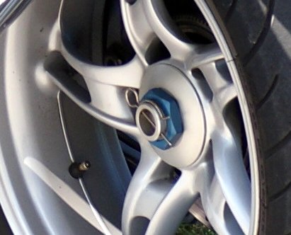

weiß einer wer diese Hinterradnabenabdeckung verkauft?

Jawohl, die ist vom wunderlichen, habe ich persönlich auch dran, macht einen sehr guten Eindruck.

Ist wohl nicht mehr im Programm, im Shop finde ich sie jedenfalls nicht.

Wunderlich schafft es kaum für die BMW-Modellinvasion der letzten Jahre das gewohnte Programm anzubieten.
Dazu ist es für Wunderlich nicht mehr attraktiv für die alten Modelle konstant über die Jahre etwas anzubieten.
In der Folge wird`s dort nicht mehr aufgelegt.
Wichtiger ist dann, für noch nicht käufliche BMW-Modelle schon fertig entwickeltes Zubehör anbieten zu können oder Lifestyle-Trendy jetzt für die wiederentdeckten 2V-Boxer (gerade als Cafe`-Racer-Umbau voll im Trend) wieder im Katalog etwas anzubieten.
Habe ich jedenfalls auch schon so bemerkt.
Selbst bei BMW direkt hatte ich schon diese Erfahrung gemacht.
BMW-Motorrad geht es zu gut. Und Kontinuität und Verlässlichkeit als
typische BMW-Tugenden im Motorradbereich werden durch Lifestyle verdrängt.
Ist halt lange her und vergessen, dass BMW Anfang der 1980`er den Motorradbau fast aufgeben hat und sich dann aber doch mit der Urmutter unser Dicken, der K 100, retten konnte.

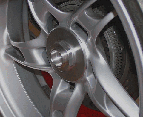

Mach es im Eigenbau:GismoRex hat geschrieben:Moin, weiß einer wer diese Hinterradnabenabdeckung verkauft? LG, Gis

Egon, wie hast Du die Abdeckung montiert? Gibt es ein Foto von der Rückseite?

In der ersten Ausführung habe in der mittleren Schraube der Radbefestigung ein Gewinde eingebracht, später dann bei anderen Ausführungen einfach nur eine Klemmvorrichtung im mittleren Schraubenloch.
Bild ist leider nicht mehr zur Verfügung da Maschine verkauft.

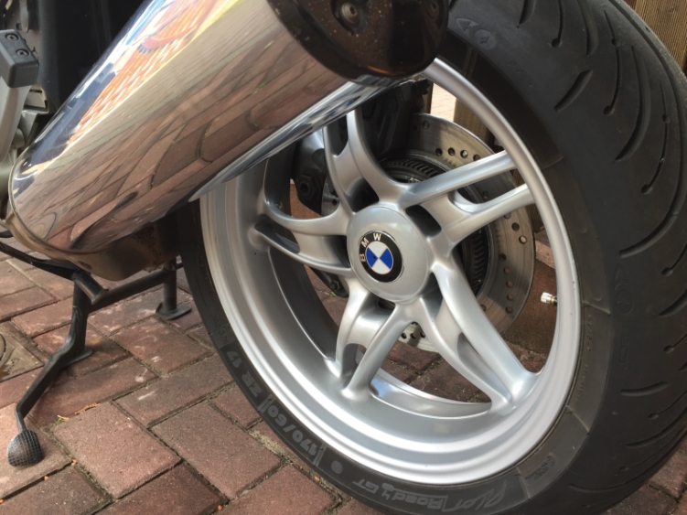

Hier ist meine Selbstbaulösung !

Muss jetzt mal fragen.
Denke irgendwo gelesen zu haben, dass die Achse zur Kühlung des HAG offen bleiben soll.
Wenn das so komplett gekapselt ist, dann wirds aber nix mit Frischluftzufuhr...

An unserer Karte ist doch eh keine Hohlachse, also was soll da bitte gekühlt werden?

Trifft dann wohl eher auf die K 1200 S und später zu. Die haben ja eine Hohlachse hinten. Da könnte man aber bestimmt auch was machen. z.B. mit Nuten die Luft reinschaufen.

Hallo Biker,Babycom hat geschrieben:Hier ist meine Selbstbaulösung !
kann man technische Unterlagen zwecks Nachbau von dir bekommen.
Gruß Heiko

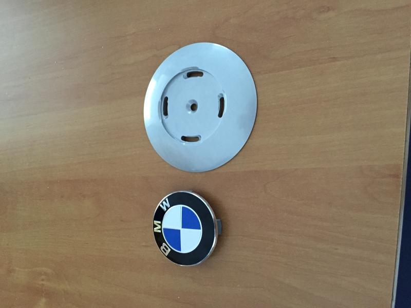

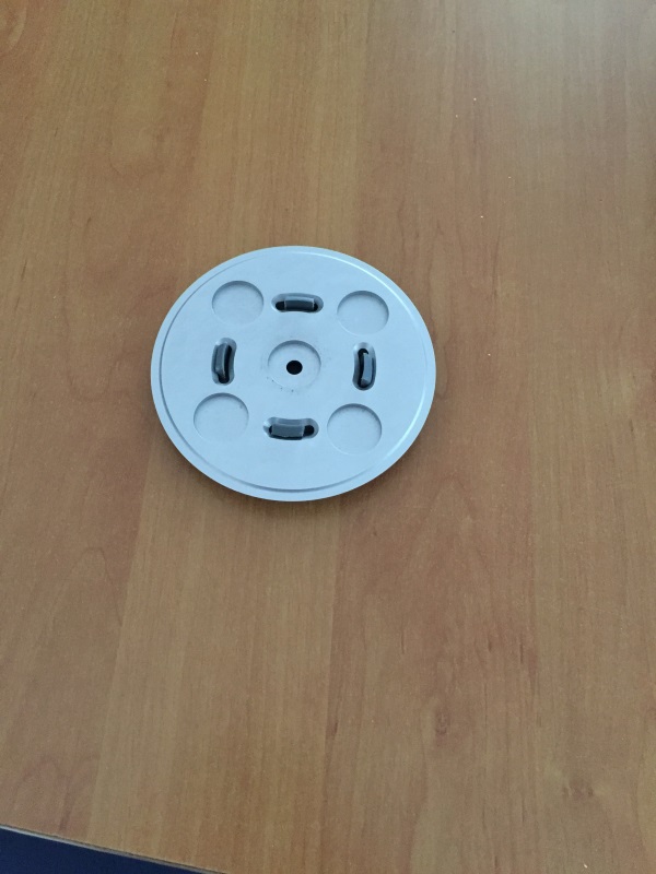

Was bräuchtest Du denn genau ? Kommt ja immer auch drauf an, wem man sowas erklärt.
Material war eine Aluplatte 110x110x10mm
Auf Bild 1 sieht man den Außendurchmesser 100mm und das Emblem ist 59,5mm, also der Ansatz innen auf 60mm und 3 mm tief. Die 4 Nuten für das Emblemsin glaub ich auf nem Teilkreis von 55mm. In der Mitte ist das Loch für die M6 Senkschraube. Die Nabenabdeckung ist eine Handelsübliche in 60mm. Natürlich mußten 4 der 8 Nasen weichen.
Auf Bild 2 sieht man die 5 Taschen wo die Schraubenköpfe drin sitzen ( ist auch gleich eine Verdrehsicherung, falls sich die Schraube lösen sollte, ich habe Loctite 243 rangemacht)
Der Ansatz außen hat einen Durchmesser von 100mm und ist 1 mm tief, dadurch hat man zwischen Deckel und Felge so gut wie keinen Spalt. Die großen Fasen an den Nuten mussten ran, damit die Nasen des Deckels auch richtig gut sitzen.
Am aufwendigsten war der breite Rad auf der Oberseite der als 80er Radius von Außen bis zur Kante des Emblems ausgeführt ist. Weil ich das Fräsen mußte. Auf einer CNC Drehbank ginge das natürlich einfacher.
Wenn Du noch mehr Infos brauchst, frag ruhig. Viel Erfolg.
