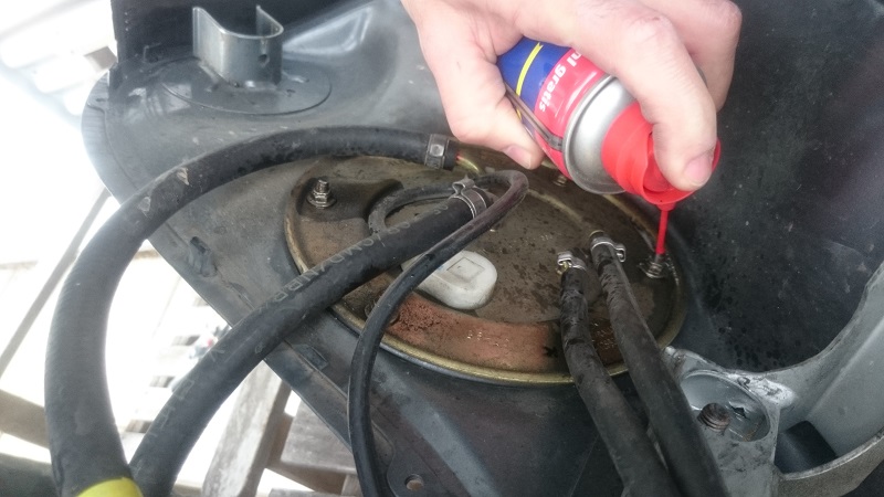

2. Tank auf die Seite gelegt und schon geht's an die Benzinpumpeneinheit. Die Position der Einheit kann man markieren, muss man aber nicht, da man sich die Stellung der Ablaufschläuche auch merken kann. Es lohnt sich, die Muttern an der Pumpeneinheit einzusprühen, da diese wahrscheinlich sehr festsitzen. Ein wenig warten.
3. Vorsichtig mit stärker werdendem Druck die Muttern lösen und abschrauben. Ist ein wenig fummelig. Wen das stört, kann die Schläuche ja komplett abbauen.

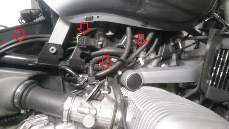

Markierte Schläuche und Stecker

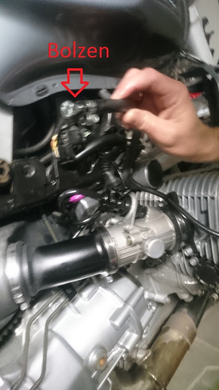

Bolzen in Zulaufschlauch

Die beiden Entlüftungsschläuche siehst Du im letzten Bild von Beitrag #4, links beim Pfeil. Sie enden sinngemäss unter der rechten Fussraste bzw. am Rastenträger.
