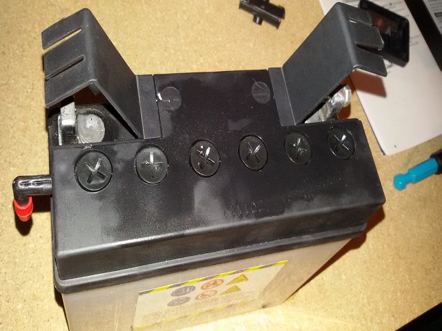

Servus in die Runde,
ich habe gestern bei meiner R 1100 RS die Batterie rausgefummelt und nun eine "Anfängerfrage" wg. Batterieladen. Ich habe eine DELO Säurebatterie drin siehe Foto. Muss ich zum Aufladen nun die Verschraubungen aufmachen oder zulassen. Als Ladegerät kommt bei mir ein Ctek MXS 5.0 zum Einsatz.
Danke für einen guten Tipp.

es hat zwar eine entlüfftung, aber ich würde ganz klar die Verschraubungen öffnen und ohnehin evtl. Stände mit destiliertem Wasser auf Maximum auffüllen. Die kappen beim laden geöffnet lassen.
Nachtrag. wenn die ENtlüftung funktioniert und der Ladestrom entsprechend klein ist, muss man natürlich nicht die Batterie unbedingt öffnen. Aber wenn man eh den Flüssigkeitsstand nachfüllt. Ich persönlich lasse sie aus gewohnheit und weil ichs so gelernt hab immer offen beim laden.

..... und in dem Loch stecken lassen damit die Säure beim eventuellen Sprudeln nicht alles vollspritztChucky1978 hat geschrieben:es hat zwar eine entlüfftung, aber ich würde ganz klar die Verschraubungen öffnen und ohnehin evtl. Stände mit destiliertem Wasser auf Maximum auffüllen. Die kappen beim laden geöffnet lassen.

...das destillierte Wasser VOR dem Laden auffüllen

Alles gesagt und richtig.
Wenn die Stände stimmen und die Batterie nicht leer war könnte man die Deckel drauf lassen.
Bei einer leeren Batterie oder beim auffüllen mit destiliertem Wasser gibt das Ladegerät so viel Gas das es besser ist wenn die Deckel unten sind.
Ps Batteriesäure kommt immer nur bei der Erstbefüllung rein und nie oben drauf.

Danke schonmal für die Antworten. Also gut, ich mache die Dinger auf. Wasser muss nicht eingefüllt werden. Batterie wurde vom Vorbesitzer erst im Sept. 2015 angeschafft.
Alle 4 Wochen nachladen dürfte ja reichen denke ich.

Was ist das für ein rotes Teil seitlich an der Entlüftung?
Wenn das ein Stopfen ist, dann muss der ab und dort der Überlaufschlauch dran.
Eine Säurebatterie darf nicht geschlossen sein.
