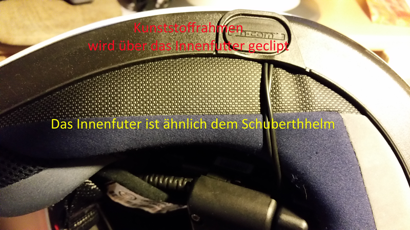

ich habe günstig ein Cardo Scala G9 Powerset gekauft. Nun habe ich en "Problem" bein Anbau des Systems an den Nolan N90 meiner Frau. Bei meinem Heln ging das Ratz-Fatz. Kabel verlegt, von unten die Klemme an den Helm gemacht und fest gezogen. Sitzt Bombenfest.
Aber dann kam´s. Der Nolan...
so sieht er von der Seite aus
http://up.picr.de/23755482il.png
und von unten
http://up.picr.de/23755481dz.png
http://up.picr.de/23755483cz.png
Ich hatte bereits die Lautsprecher im Helm, wie man auf den Bildern sieht, verlegt als ich dann feststellt, upps... das ist ja ganz anders als bei dem anderen Helm.
Nun sitze ich hier und weiß nicht weiter. Den Helm anbohren oder so traue ich mich nicht. Die Klebepads, die beim Cardo dabei sind sitzen unten am dem Kunststoffrand auch nicht so richtig. Das sieht doof aus und stabil ist was anderes.
Meine Überlegung ging schon soweit das ich an ein Paßstück in diesen N-Comausschitt fertigen zulassen und das Cardo dann daran fest zu machen. Aber dann muss das Mikro auch verlegt werden.
Also mit Mono-Winkelstecker 3,5 mm dahin wo das Ding jetzt steckt und ein Kabel mit Kupplung nach innen in den Helm und da dran dann das Schwanenhalsmikro. Man müßte nur das Micro an einer neuen Position fixieren.
Oder, aber das ist jetzt spekulativ, würde die Kommunikation auch mit dem Kabelmikro klappen?
Das würde dann ja auch nicht vor den Lippen sitzen, sondern eher links innen am Futter.
Leider habe ich für sowas zwei linke Hände und grobmotorisch bin ich auch noch.
Hat einer von euch schon mal ein Cardo an so einen Helm montiert und kann mir hier weiter helfen?
Frauchen ist schon am Verzweifeln und glaubt das das Cardo daher ein Fehlkauf war.
Aber es ist doch "nur" das Befestigungsproblem und die Führung des Schwanenhalsmikros.

Habe sowas mal mit der normalen Klemmung befestigt...  der Rand ist nicht soo steif...  ist vielleicht nicht perfekt so, gibt aber bei aufmerksamer Benutzung keine Probleme, bei der Fahrt schon garnicht...
 - Beiträge: 8968
Re: Cardo Scala G9 und Nolan N90
Beim Systemhelm6 kann die Klemmleiste auch nicht verwendet werden (der Rand unten ist wie beim Nolan).
Ich hab die Klebepads verwendet; dieses musste ich nach 2 Jahren tauschen, da der Kleber nachließ.
Vorher mit IsoProp sauber und fettfrei machen, dann hält das Klebepad besser

Was Tom_DN sagte: "Habe sowas mal mit der normalen Klemmung befestigt... der Rand ist nicht soo steif..."
ließ mir dann doch keine Ruhe, denn alles andere was ich erfuhr war Helm anbohren, Kragen abschneiden usw.
Der beste Spruch war natürlich:
"Kauf dir einen Schuberth, da ist alles drin und fertig..., denn alle Bluetooth Headset die außen angebracht werden, sind nur für Jethelme
... oohhh Mann
ach nee, da war noch einer mit echt viel Ahnung in einem Motorradfachgeschäft:
"Wenn du nicht das N-Com von Nolan nehmen willst, dann bleibt dir nichts anderes als den Helm und das Cardo an Nolan zu schicken, die bauen es dir dann ein."
...okay, in dem Laden kauf ich nicht ein, die Marke sagt mir nicht zu, aber die hatten Nolanhelme in Fenster.
Also alles Leute mit viel, viel Ahnung.
Ich habe das Cardo trotz dieser wirklich guten Ratschläge und dem Kragen mit der Klemme festbekommen. (Danke Tom_DN für den Anstoß)
Einfach den Kragen mit dem Fön etwas erwärmt und dann die Befestigung drüber geschoben und die Schrauben festgezogen.
http://up.picr.de/23846424zx.png
Sitzt fest, die Verständigung ist einwandfrei und das Mikro stört nicht beim Schließen des Helmes

So Tom, habe noch mal nachgeschaut.Tom_DN hat geschrieben:Die Cardos mit der Verschraubung stehen unten immer was über, weil die Schrauben naturgemäß den Weg nach oben begrenzen. Habe es aber auch höher/weiter oben in Erinnerung. Schau auch mal, ob es nicht (mit dem Mikrofonabstand) weiter nach hinten zu versetzen geht...
Die Schauben der Klemme sitzen ganz oben (direkt am Kragen, der duch die Erwärmung gebogen wurde) Höher geht also nicht mehr.
Man könnte die Halterung vielleicht noch 1-2 cm nach hinten versetzen (Mikro rutscht dann ewas weiter nach links).
Bei unseren Trockenübungen klappte das so und das Mikro sitzt für meine Frau (so sagte sie) genau in der Mitte.
Ich denke wir warten mal die neue Saison ab und dann sehen wir ob das so bleiben kann oder ob ich doch noch etwas verändern muß.
Auf diesen Bildern sieht man das auch an meinem Helm die Halterung tief sitzt. Die Helme liegen auf gleicher Höhe. Wenn die Geräte eingeklickt sind, dann sollte eigentlich auch nichts einfädeln oder so.
