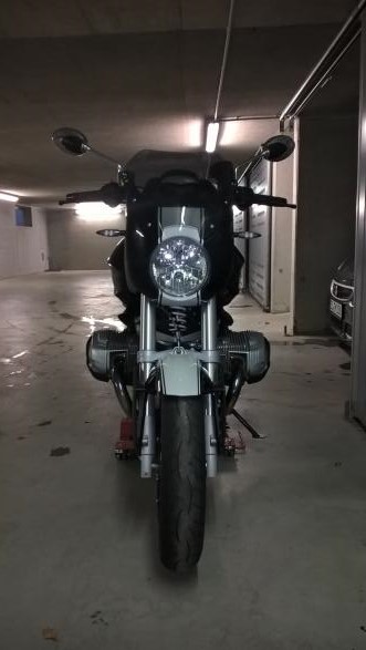

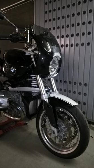

So jetzt endlich Bilder, sorry für die Verspätung.
Gefahren bin ich heute auch das erste mal und das war schon recht gut.
Auf jeden Fall gibt's zwar am Helm einiges an Wind, aber nicht so verwirbelt wie bei den Sport- oder anderen Nachrüstscheiben, die ich schon ausprobiert habe.
So kann man dann auch mal eine Stunde richtig schnell fahren. Letzthin über eine Stunde mit Schnitt über 160 gefahren OHNE Scheibe. Mann, war ich im Ar***, da bauchste ne Pause und machst die ganze reingefahrene Zeit wieder kaputt.
Gerade noch einen gebrauchten MRA-Spoiler online gefunden und direkt gekauft, der kommt am Wochenende noch dran, denn AM SONNTAG SOLLS WETTER TROCKEN SEIN...
Habe allerdings noch ein kleines Problem mit der Montage, das ich erst unterwegs bemerkt habe:
Im Stand sieht alles gut aus und auch beim Einschlagen gibt's in alle Richtungen genügend Freiraum. Wenn die Gabel aber einfedert, dann streift die Verkleidung an den Tauchrohren. Was hab ich da falsch gemacht?
Den Scheinwerfer hatte ich möglichst nah Richtung Instrumententräger fixiert, damits Platz für die Halbschale gibt. Muss der weiter nach vorne oder muss ich die Halterungen "optibiegen"?
Gebt mir bitte Unterstützung!
Eins ist aber sicher: Bin wieder verliebt in meine Classic. Die Idee GS ist passé!

- WP_20151128_15_47_08_Pro.jpeg (51.44 KiB) 339 mal betrachtet
- WP_20151128_15_47_26_Pro.jpeg (64.46 KiB) 339 mal betrachtet

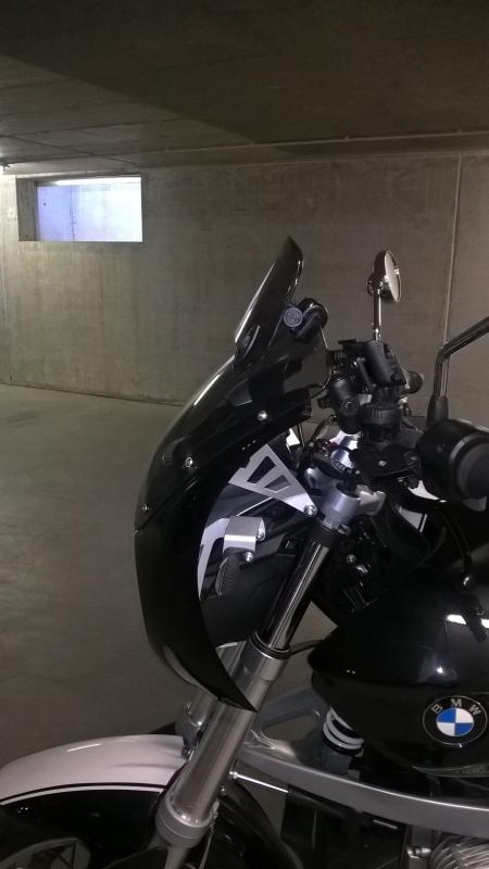

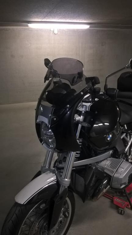

Hm, bin doch etwas frustriert.... und mein Therapeut ist schon ab ins Wochenende
Die Trophy ist klasse. Sieht gut aus und nimmt der größten Teil des Winddrucks vom Körper.
Den nach oben abgeleiteten Wind bekomme ich gegen die Brust, sagen wir mal oberhalb der Brustwarzen (fahre so selten mit freiem Oberkörper, daher nicht genauer lokalisierbar).
Mit dem bereits erwähnten MRA-Spoiler hatte ich erwartet, dass der Wind dann gerade so über mich drüber huscht.
Womit wir schon wieder bei den Erwartungen und den Eindrücken wären. Denn der Wind ballert mir jetzt direkt gegen den Helm. Wahrscheinlich bin ich viel zu groß gewachsen (1,73m
) oder was auch immer. Ich habe alle Einstellungsmöglichkeiten versucht, weiter vor, höher, schräger in alle Richtungen. Taugt nix!
Sei´s drum, fahr ich eben mit der Trophy so wie sie ist und bin glücklich, weil das Mopped super aussieht.

- WP_20151211_14_06_44_Pro.jpeg (36.39 KiB) 276 mal betrachtet
- WP_20151211_14_06_50_Pro.jpeg (34.67 KiB) 276 mal betrachtet
- Beiträge: 4305
Re: R1200R: Trophy Scheibe (Wunderlich)
mein Beileid, nun biste so weit wie ich = alles weg nur ne kleine Lampenverkleidung-
Windschilde, die niedriger sind als der Kopf reichen vermutlich nicht, den Orkan über diesen zu leiten. Es kommt ja noch der von der Fläche des Schildes Wind zum Teil dazu und dann aber genau über der Abrisskante des Speulers. Nur recht senkrechte leiten den Wind seitlich auf die Schulter/ Arme.
Vl kannst du den Speuler noch etwas näher an die Scheibe und seitlich zumachen, damit der Wind zwischen den Scheiben deutlicher geformt hochkommt?
Jetzt weißt du auch warum der günstig war.. na ja schon mehr Geld "unnötig verfahren"..
Ich glaube, diese MRA Version ist zu groß für die Trophy, es gibt kleinere bzw. schmalere und/oder an der konkaven Trophy-Scheibe
Ich hab`s ja mit dem Vario-Spoiler von Wunderlich gemacht.
Beim Asuprobieren zur besten Einstellung des Spoilers hat interessanterweise die Variante a`la Doppelscheibe nicht zufriedenstellend funktioniert.
Am Besten hat die virtuelle Verlängerung der Scheibe via Spoiler funktioniert; so haben`s die Jungs von Wunderlich selber auch an ihren Kisten.
http://b230fk.de/wp-content/uploads/201 ... iler_1.jpg
