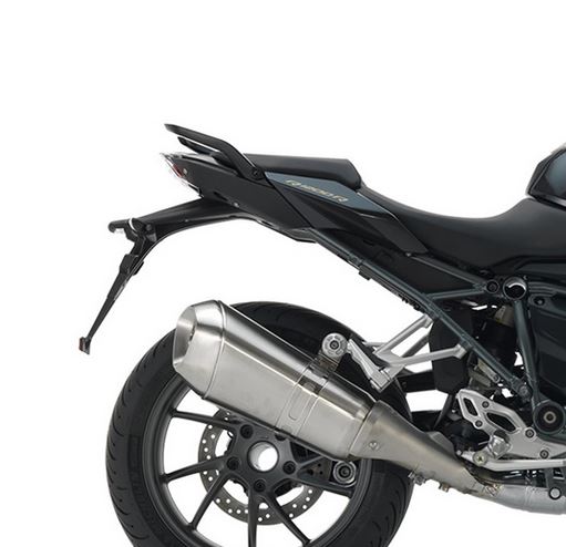

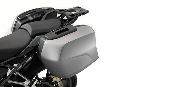

Ich habe meine R12RLC mit Koffern und Topcase bestellt
und musste dafür erstmal hinnehmen, dass der große
Topcase-Träger montiert ist, anstatt der kleinen Lösung mit
den Haltegriffen für den Sozius-Sitz.
Da der Topcase-Träger extrem ausladend ist und das schöne Heck der R verstümmelt
habe ich mir die kleinen Haltegriffe zusätzlich bestellt und angebaut.
Warum ich das schreibe ist, daß für das Befestigen der Koffer die
kleine Lösung ausreichend ist und man den großen Topcase-Träger
wirklich nur dann benötigt, wenn man tatsächlich ein Topcase
fahren möchte (wie der Name schon sagt).
Wer also seine R nicht ganz so verschandeln möchte,
aber ab und zu mit Koffern fahren möchte (muß)
reicht aus die "normalen" kleinen Haltegriffe.

- koffer_1.jpg (81.01 KiB) 924 mal betrachtet
- koffer_2.JPG (38.77 KiB) 924 mal betrachtet

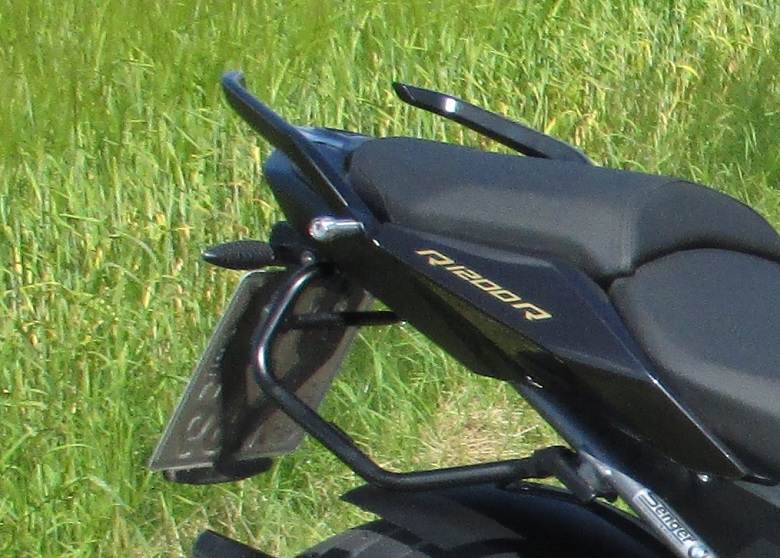

Servus Christian,
habe seit nunmehr 4 Wochen auch eine 2015 LC mit Touringpaket. Mir gefällt die Gepäckbrücke auch nicht sonderlich, würde jedoch dennoch ab und an mit Koffern (Seite) fahren. Du sagst die normalen Haltegriffe haben eine Möglichkeit zur Anbindung von dem Metallpin an dem die Koffer eingehängt werden ?
Kannst du hiervon mal ein Bild einstellen. Dann würde ich mir auch die beiden Haltegriffe zulegen !
Vielen Dank schonmal
Gerhard
Gerhard

@ Gerhard
Wenn nur die Kofferhalter aber keine Gepäckbrücke bestellt wird sieht das so aus.

Servus Wobbel....vielen Dank für das Bild !
Wird umgesetzt !
