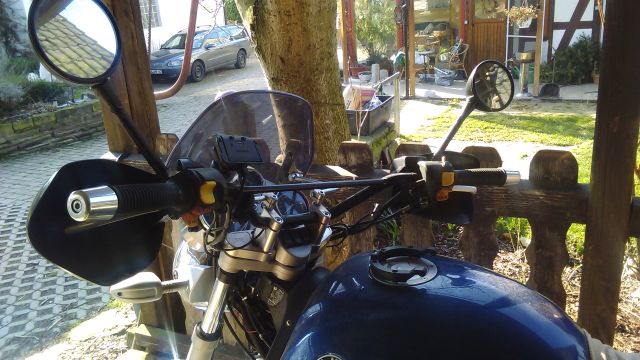

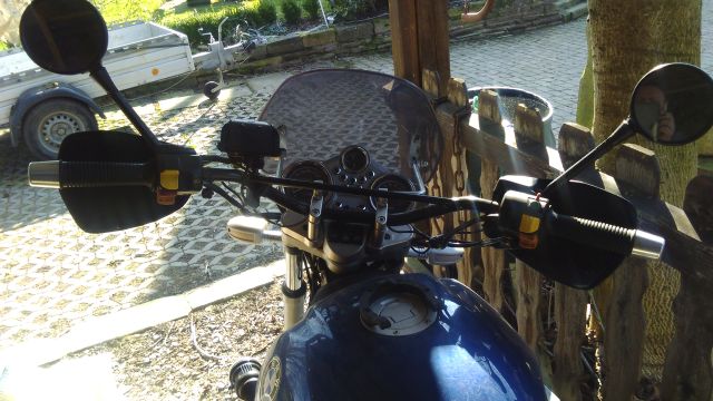

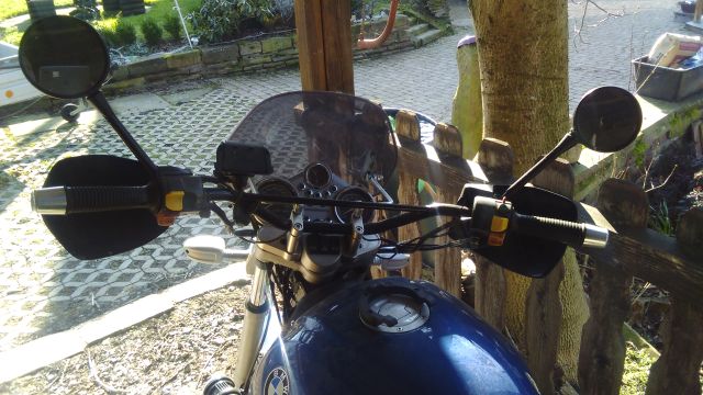

Tach zusammen
Hier noch ein paar Bilder von meinem Umbau.
und Lars noch mal vielen Dank für die
Unterstützung und Hilfe
Gruß Stefan
Gruß Stefan

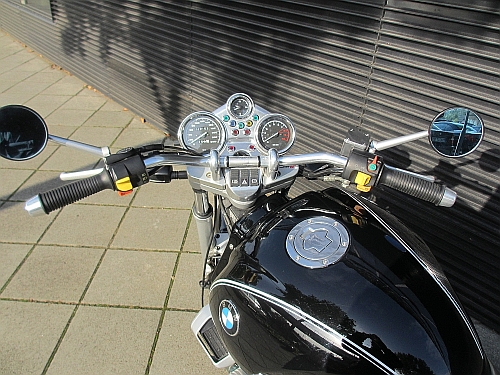

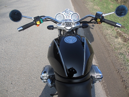

Re: Lenkerumbau BMW R1100R
Das Gimbelpaket in der Heizgriffvariante hatte meine R850R beim Kauf auch montiert, hat alles mit Originalleitungen und -kabeln gepaßt! Bei den Lenkerendgewichten brauchst Du andere als die Originalen. Bei mir waren dies welche vom Wunderlichen.
Aktuell habe ich umgebaut auf den Wunderlich-Tourenlenker, der mit den Spiegler-Anbaublöcken typgenehmigt ist und meiner Vorstellung von Ergonomie deutlich stärker entspricht!
Beiden Rohrlenkerumbauten ist gemein, daß die Riffelungen am Lenker nicht deckungsgleich mit der Position der Lenkerböcke sind, was die Verdrehsicherheit ein wenig reduziert.
Schöne Grüße,
R850scrambleR
Schöne Grüße,
R850scrambleR

...noch schnell zwei Bilder dazu:
1.) Wunderlich Tourenlenker und Spiegler-Adapter
2.) Motacc Superbike und Gimbel-Adapter

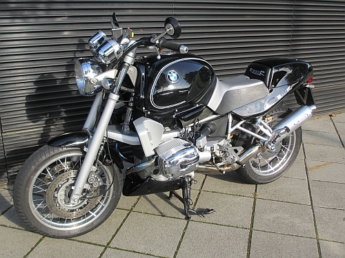

Den aktuellen Stand des Umbaus kann man hier sehen: http://www.bmw-bike-forum.info/viewtopi ... 24&t=64463
Spaßeshalber im Anhang einmal ein Bild der Ausgangsbasis kurz nach dem Gebrauchtkauf.
