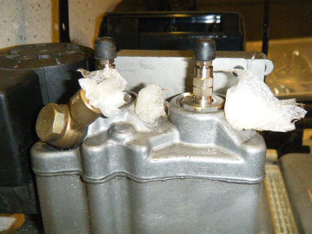

Du hast eine K mit ABS II, also nicht Bremskraftverstärker?
Dann kannst du noch zwei Schrauben für den ABS Steuerblock drauflegen.
Dann ist alles komplett.
Ein Ausbau des Steuerblocks ist zum Austausch der Entlüfterschrauben nicht notwendig.

Sorry hatte ich vergessen. Aber s ist richtig was Stefan schreibt
Bayernbiker
Re: Stahlflexleitungen und Stahlbus Entlüftungsnippel
Habe es gefunden, M10x1.0 20mm

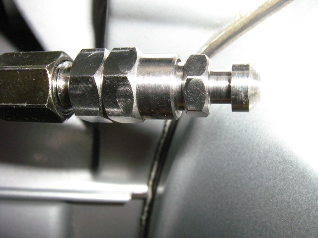

//uploads.tapatalk-cdn.com/2016040 ... 698912.jpg

Kann es sein, dass die Kappe auf den Kurbelwellendeckel klopft?
Bayernbiker
Nein, das täuscht auf dem Bild, da dies von der Seite aufgenommen wurde

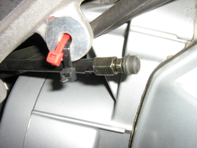

Und bei meiner R1100S war eine sogenannte Befüllschnittstelle am Schlauchende. Nachdem ich die komplett herausgeschraubt hatte (also nicht bloß den Nippel) hat hier auch die 10x1x16 gepasst
Gruß Stefan

Nach der Reparaturanleitung ist an meiner K 1200 auch dieser Schlauch mit Befüllschnittstelle. Habe diesen an meiner K auch schon gefunden, ohne die Verkleidung abzubauen, sehr gut zu erreichen.
Nur die Befüllschnittstelle sieht etwas anders aus.
Werde die Stahbusschraube 10x1x16 mal ausprobieren, falls es die in dieser Größe zu kaufen gibt.
Ich gehe davon aus, dass ich die Kupplung ganz normal entlüften kann, so wie Bremsen ohne ABS Steuergerät.??

du hast also so eine Befüllschnittstelle. Die funktioniert so ähnlich wie der Nippel von Stahlbus, nur fehlt ihr das Rückschlagventil. Wenn man in die Befüllschnittstelle eine Entlüfterschraube einschraubt, wird innen auch eine Kugel heruntergedrückt und man kann die Bremsflüssigkeit absaugen. Bei Stahlbus wirkt die Kugel als Rückschlagventil (wenn man nicht zu weit aufschraubt) und so kann man die Bremsflüssigkeit mit dem Kupplungshebel durchpumpen ohne unten ständig die Entlüfterschraube auf und zuzudrehen.
Du könntest jetzt statt dem Nippel eine Stahlbusschraube direkt in die Befüllschnittstelle schrauben. Das klappt aber nicht, da die Bohrung der Stahlbusschraube direkt durchgeht und somit wieder auf der Kugel in der Befüllschnittstelle sitzt.
Schraube also die Befüllschnittstelle vom Schlauch ab. In dem am Schlauch verbliebenen Anschluß kannst du dann die 19x1x16 schrauben.
Der Entlüftungsvorgang, oder besser gesagt der Wechsel der Bremsflüssigkeit ist dann analog wie bei einem Bremssattel.
Ich mache Morgen mal ein Foto davon.
Gruß Stefan

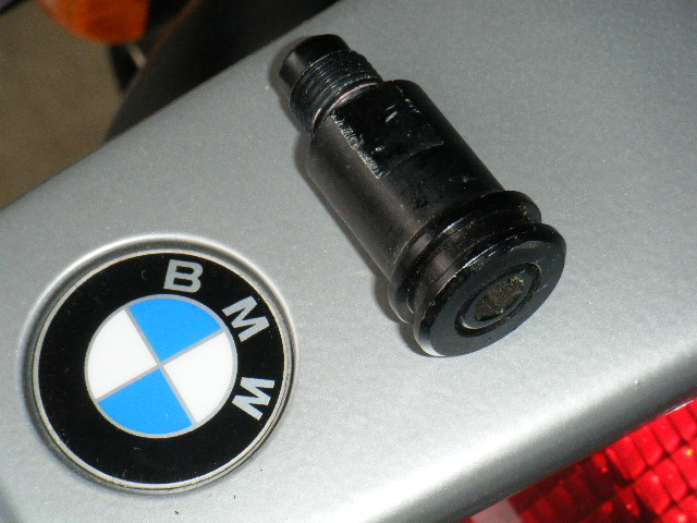

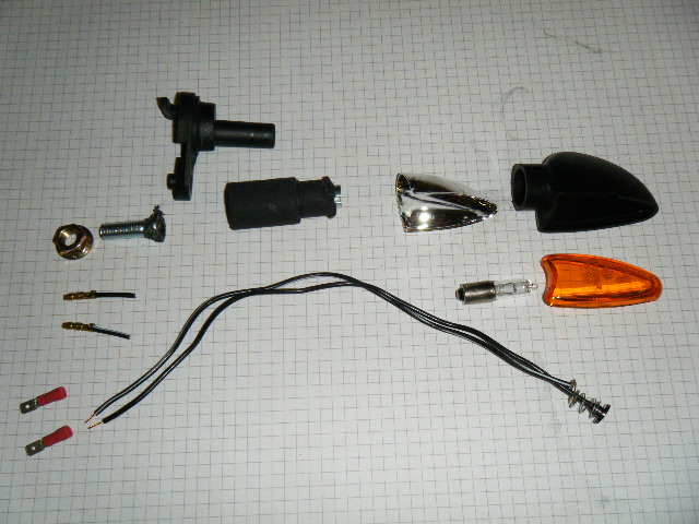

Ist mir gestern doch das Bild vom Austauschblinker reingerutscht. Hat nichts mit Befüllschnittstelle zu tun
Hier noch das Bild selbiger. Also das Teil rausschrauben und den Stahlbus Nippel dafür rein.

Hallo Stefan,
vielen Dank für die ausführliche Hilfe!! Bilder sagen oft mehr als Worte. Es ist immer wieder klasse wie kompentent hier geholfen wird.
Dann werde ich mir die Stahbusschraube 10x1x16 kaufen und die Befüllschnittstelle ausbauen.
Dafür die Stahlbus einbauen und entlüften wie an einer normalen Bremsanlage.
