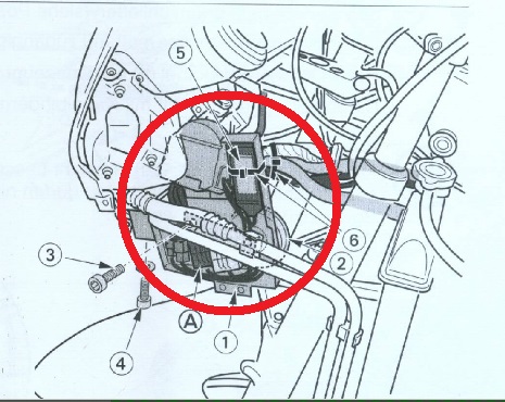

Ich weiss nur von der DWA an der K1200RS die vorne links unter der Verkeleidung sitz, da wo die normale Hupe oder bei der GT der Tempomat vebaut ist.

wenn es die original DWA ab WErk verbaut ist kannst Du die nicht so einfach abklemmen, Da die Einheit im Bild von Egon eine zusätzliche Stromversorgung für den Akku der Alarmhupe hat.
Ich hab mit Hilfe von meinem Freund Martin, neulich eine Anlage aus einer 589 ausgebaut, dort musste das komplette Motorrad zerlegt werden, da die Bauteile angefangen von der Hupeneinheit vorne Links über die magnetaktierung am Geweih und neben den Instrumenten, über den Kabelstrang unter die Sitzbank bis zum Lagesensor im Heckbührzel alles raus muss.
Es sind glauch ich um die 5 einzelne Kabelstränge gewesen die am Kabelbaum hingen, ein ich glaub gelb/rotes war direkt in einen Knoten mit eingequetscht, ich glaub das war die Stromversorgung für den Akku der Alarmhupe!
