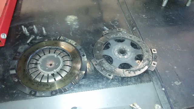

Kurze Rückmeldung:
Es hat sich herausgestellt, dass das Problem ein zerfetzter Kupplungsbelag war. :shock:
Der Meister hat sich selbst gewundert, dass ich so lange noch fahren konnte.
Jedenfalls wurde die komplette Kupplung getauscht, was zusammen mit der 70000er Inspektion 1080€ ausgemacht hat.
In den letzten 3000km in Kroatien hat alles wieder einwandfrei funktioniert 8)
