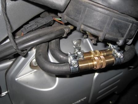

.....und wenn die Kupplungen nässen dann gleich welche aus Messing. MfG Mike

vielen Dank wami, die sehen ja toll aus. Haben die auch einen Namen oder wo kauft man die?

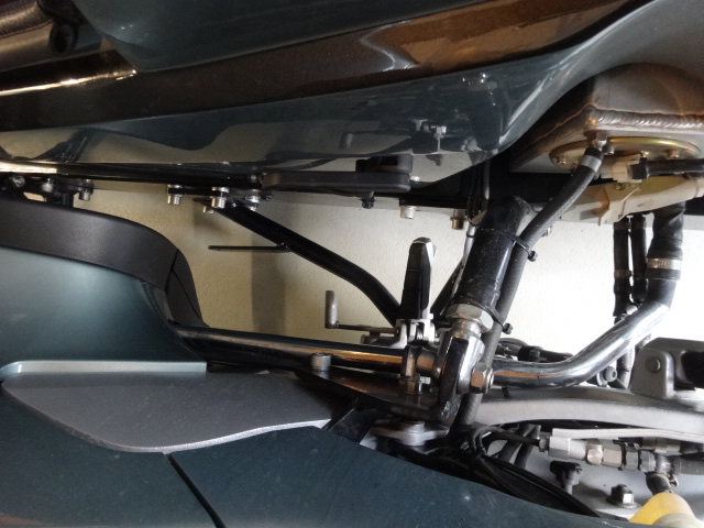

Und hallo helmi, das mit dem Reinleuchten ist mir nicht gelungen. Ist einfach zu eng oder ich zu wenig Schlangenmensch... aber dort ist auch der Anschluss an den Zusatztank zu finden. Ich werde mal am nächsten Montag bei meinem Freundlichen vorbeigehen.

Hallo Robert, bei moto-travel habe ich meine in Messing vernickelt gekauft !!! Die sind 8mm und haben beidseitig die Abdichtung!

bei Louis habe ich die da gefunden, mit Anschluss 8mm. Würde denn sowas passen?

Ja das ist vollkommen richtig, kannst du nehmen!
