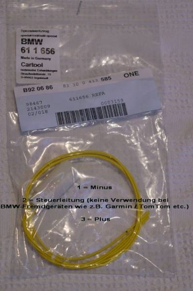

funzt mit dem Cartool-Kabel (siehe Bild)
+ (3) und - (1) Kabel sind bei Fremdnavis anzuschliessen. TomTom schaltet automatisch nach abziehen
des Schlüssels aus (dauert laaange).
Das übrige (2) Kabel wird bei original BMW Navi Anschluss noch gebraucht.
Gruß Achim

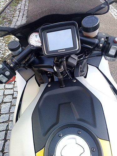

der Anschluß unter dem Tank wird mit der Zündung eingeschaltet. Wenn Du sie ausschaltest, bleibt die Bordspannung an diesem Anschlus noch ein paar Minuten erhalten, wird dann aber auch abgeschaltet.
Ich habe mit dem gleichen Adapterkabel, das Du wohl auch gekauft hast, eine USB Doppelsteckdose am Lenker angeschlossen. Das Navi stecke ich dann direkt da ein. Die Dose ist dann auch fürs Laden des Handys o.ä. gut.
Und so sieht's aus :
Gruß,

Achim1958 hat geschrieben:Hi
Gruß Achim
Das ist es.
Auf meiner Verpackung ist die Beschaltung leider nicht aufgedruckt obwohl die Bestellnummer identisch ist.
Die Ausschaltzeit wird wohl wie bei der Bordsteckdose eingestellt sein.

@Wolfgang, Du hast Dein Navi so wie das aussieht wohl direkt über die USB Steckdose
angeschlossen und nicht über einen zusätzlichen Aktivhalter?

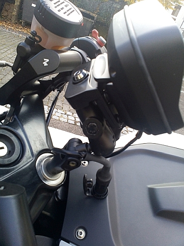

Hallo Wolfgang,
den scheinbar gleichen RAM-Mount Knopf hab ich bei Biker-Tech geordert. (VA mit O-Ring)
Damit möglichst wenig zurückbleibt. :wink:
Deine USB Lösung ist praktisch aber für mich zu viel.
Der Anschluß soll bestenfalls "unsichtbar" im Kabelsalat um den Lenkkopf verschwinden.

Ich hab mir das BMW Adapterkabel für ein USB-Ladegerät besorgt. Um flexibel zu bleiben habe ich an das Adapterkabel einen Tyco AMP Superseal 2-polig Stecker von Reichelt http://www.reichelt.de/Superseal-Serie/ ... OUPID=7502 angebracht und das Gegenstück an das Ladegerät. So kann ich in Zukunft ein anderes Gerät ebenfalls mit einem Stecker versehen und wechseln. Die Kabel habe ich noch mit Vulkanisiergummiband umwickelt, so ist jetzt alles, inkl. Stecker wasserdicht. Mir war Flexibilität wichtig. Vor allem kann ich in Zukunft im warmen Arbeitszimmer das Ganze konfigurieren und dann an die BMW anstecken.

@Uwe : Das stimmt. Ich habe aus dem Aktivhalter einen "Passivhalter gemacht, in dem ich das ganze Kabel-/Trafo-Zeugs abgemacht habe. Mich hat das immer gestört, die langen Kabel immer irgendwo verstauen zu müssen. Für die jetzige Lösung habe ich einen kleinen Ausschnitt in den Halter gefeilt, damit der USB Stecker am Navi auch passt, wenn das Gerät in den Halter eingerastet ist.
