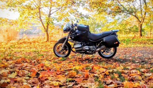

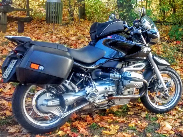

hmmmmm http://www.cheesebuerger.de/images/smil ... s/a015.gif also auf dem Bild ist keine R1150R zu sehn sondern eine R1150Rockster und die hat es erst ab 2003 gegeben.
Siehe hier
Siehe hier
- Beiträge: 4291
Re: Winterzeit - Bastelzeit
stimmt, ja und? dann ändere mein 2000 auf 2003 oder 5, das ist auch eine 10 Jährige und verliert nicht 3500.- in einem Jahr.

Das Bild der Rockster könnte von der SR-Houmpäitsch sein, der TE hat laut Avatar eine schwarze 1150er.

@Werner: Wie weiter oben schon geschrieben dient das Bild nur zur "Ilustration" der SR Anlage und ist von deren Homepage. Meine sieht derzeit wie auf dem Bild aus. Außer den Blinkern und der schwarz lackierten Blende ist alles original Optik. Ach ja und noch ein Zach ESD
