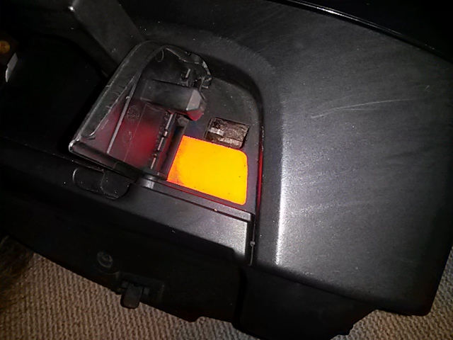

ich hab ein Problem mit einem System Koffer, ich wollte den Koffer öffnen, beim betätigen des Entriegelungshebels hat es knack gemacht und der Hebel hatte keine Funktion mehr. Meine Frage ist jetzt wie bekomme ich den Koffer zerstörungsfrei wieder auf ?,
ich wäre für sachdienliche Hinweise dankbar. Habe noch ein Bild des Entriegelungshebels beigefügt.
Gruß Andreas

Re: System Koffer, R 1200 R, lässt sich nicht öffnen.
Scharnierschrauben lösen........

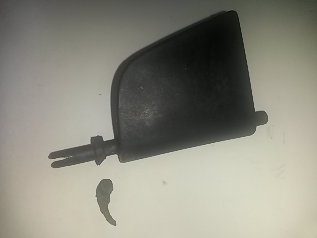

So ich habe den Koffer, durch lösen der Scharniere und vorsichtiges aufhebeln, auf bekommen. Durch zerlegen des Koffers habe ich den Übeltäter gefunden, der Mitnehmer des Entriegelungshebels war gebrochen. Ich hoffe mal das es den Hebel als Ersatzteil bei BMW gibt.
