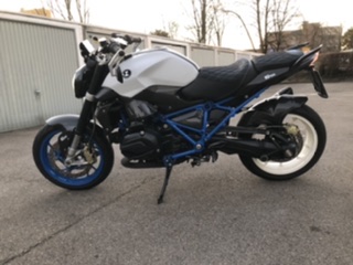

Nachstehend möchte ich Euch meinen Umbau von der Instrumenteneinheit und die Modifizierung = Verkürzung der Windschildhalterung an meinem Moped vorstellen.
Grundsätzlich hatte mich schon immer der vorgeschobene „Buckel“ an der R1200R LC gestört. Insbesondere wenn man wie ich größtenteils mit einem Windschild (Sport) unterwegs ist, passt das Teil von der Optik eigentlich nicht zum Bike.
Vor ein paar Wochen habe ich dann einen Umbausatz von Tai-Bikeparts entdeckt, mit dem man die Tachoeinheit direkt auf den Lenker setzen kann. Das war gleichfalls der Startschuss für mein Projekt. https://www.tai-bikeparts.com/start/bmw ... ter-umbau/
Bei einem reinen Positionstausch zum Lenker sollte es aber nicht bleiben, denn ich wollte hiermit ja auch eine Verkürzung des Abstands vom Windschild zum Lenker erreichen.
Somit fing ich an zu experimentieren. Ich habe dann „einfach mal eben“ Löcher in den Windschildhalter gesägt / gebohrt und diesen hinter den Aluträger der vormaligen Tachohalterung gesetzt und mit reichlich Harz etc. ("im Katzenklo") :-) unwiderruflich verklebt.
Das Navi ist jetzt direkt hinter dem Windschild angebracht und ist gut einsehbar. Letztendlich hat das eine Verkürzung um 6 cm gebracht. Das ist zwar nicht die Welt, macht sich im Erscheinungsbild vom Bike aber schon deutlich (positiv) bemerkbar.
Anmerkung: Je nach Geschmack lässt sich das Windschild jetzt auch flexibel im flacheren Winkel positionieren. Ich habe es aber so belassen, da in dieser Position die Arretierung der „Alu-Nippel“ am Lampenträger weiterhin greifen.
Erwähnen möchte ich noch, dass ich leider nicht mit allzu großen handwerklichen Fähig-& Fertigkeiten gesegnet bin. Gleichfalls fehlen mir in meinem Keller auch die technischen Geräte um professionell an so ein Projekt heranzugehen. Unter diesen Voraussetzungen bin ich persönlich aber mit der Umsetzung doch recht zufrieden.
Kosten ca.: 130 Euro Umbausatz Tai-Bikeparts, 60! Euro original BMW Schrauben etc. für Lenker, anderweitiges Material (Harze etc.) ca. 60 Euro.

Anbei ein paar Fotos vom aktuellen Stand meines kleinen Umbauprojekts.
Ich habe mir zwischenzeitlich noch ein Pure Windschild gekauft.. und habe dieses gleich einmal mit der Stichsäge um gut 5 cm in der Tiefe gekürzt = schmalere Optik.
Das war jetzt möglich, da ich wie vorstehend beschrieben, den Halter des Windschild etwas zurückverlegt habe.
Nun sieht die häßliche Buckelnase schon stimmiger aus, da diese jetzt nicht mehr so dominant hervorsteht.
... und ja, demnächst (in den Wintermonaten) verschönere ich auch die Rückseite der Halterung... jetzt aber wird erst einmal weiter gefahren... ab in die Eifel!
