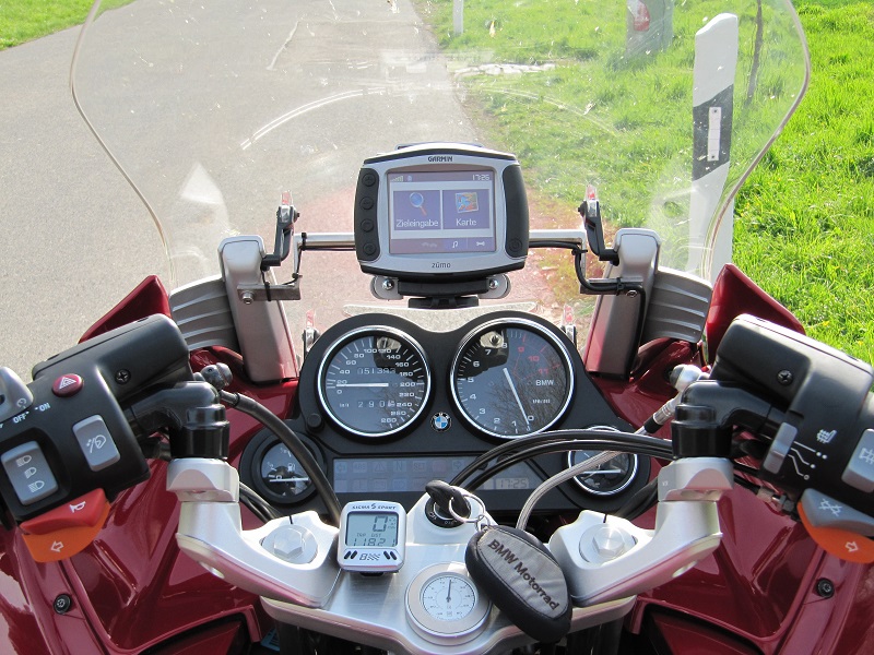

Hallo Kay
Hatte es bei meiner GT so angebaut. Das Bild ist zwar noch mit dem Zumo 550 hatte aber bis vor kurzem das Zumo 660 genau so angebaut und war über Jahre sehr zufrieden mit dieser Lösung. Habe auf Grund eines Fahrzeugwechsels die Teile noch rumliegen. Bei Interesse bitte melden.
- IMG_0012 verkleinert.jpg (225 KiB) 1235 mal betrachtet
Grüße v. Altmühlsee, Heinz

Re: Navihalterung
die Frage ist, passt das so auch an meine RS ? Da ist die Verkleidung und ie Scheibe ja anders ! Ansonsten ist gesteigertes Interese da !!!!
Gruß Kay

Re: Navihalterung
Diese Art der Halterung hat aber einen für mich entscheidenden Nachteil.., denn mit Tankrucksack sieht man von der Sitzposition aus das Navi nicht mehr..,
und.., ein vernünftiger Tankrucksack gehört für mich IMMER zur Tour.

- MondMann
- Beiträge: 2947
- Wohnort: Odin's Wald
Re: Navihalterung
Ich meine natürlich die Halterung von Touratech.., siehe obigen Link vom Joerg..,MondMann hat geschrieben: 9. März 2017, 20:26 Diese Art der Halterung hat aber einen für mich entscheidenden Nachteil.., denn mit Tankrucksack sieht man von der Sitzposition aus das Navi nicht mehr..,
so wie auf obigem Foto von GT-Rider ist's ideal !!!

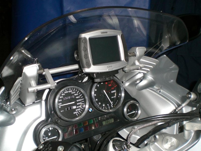

Re: Navihalterung
Geht an der 589 mit soclh einem abgewinkelten Halter :joerg58kr hat geschrieben: 9. März 2017, 17:36 .....................Nein, diese Art der Befestigung funktioniert an den 589 nicht.................
Gruß aus Gütersloh,
Egon
Egon

Hallo Egon
Der Halter ist sicherlich einer Deiner genialen Sonderanfertigungen, oder ?
Wäre toll wenn man sowas kaufen könnte, dann könnte ich meinen TomTom Rider auch dort befestigen !
Habe mein Navi eben mal rangehalten, ist es so dass die Scheibe sich immer in der oberen Position befinden muss ?
Gruß Michael

Gollum
Re: Navihalterung
Hallo Egon,Egon hat geschrieben: 11. März 2017, 15:54 Geht an der 589 mit soclh einem abgewinkelten Halter :
das Alu Rundmaterial und der Alu Vierkant ist bestimmt aus dem Baumarkt, Marke Alfer?
