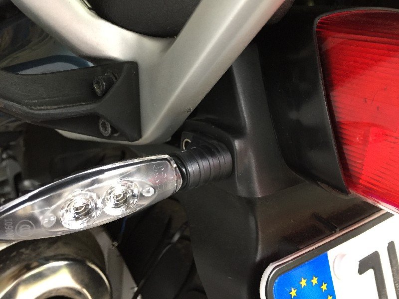

die originalen LED-Blinker der neuen Modelle haben mich schon lange gereizt. Anbei zeige ich euch kurz den Anbau der Blinker an meiner R1100R. Die Blinkeraufnahme der LED-Blinker ist etwas unterschiedlich, so dass die Aufnahme entsprechend umgearbeitet werden muss. Nach der Montage wird das alte Blinkerloch komplett überdeckt, es ist also keine Abdeckplatte notwendig.

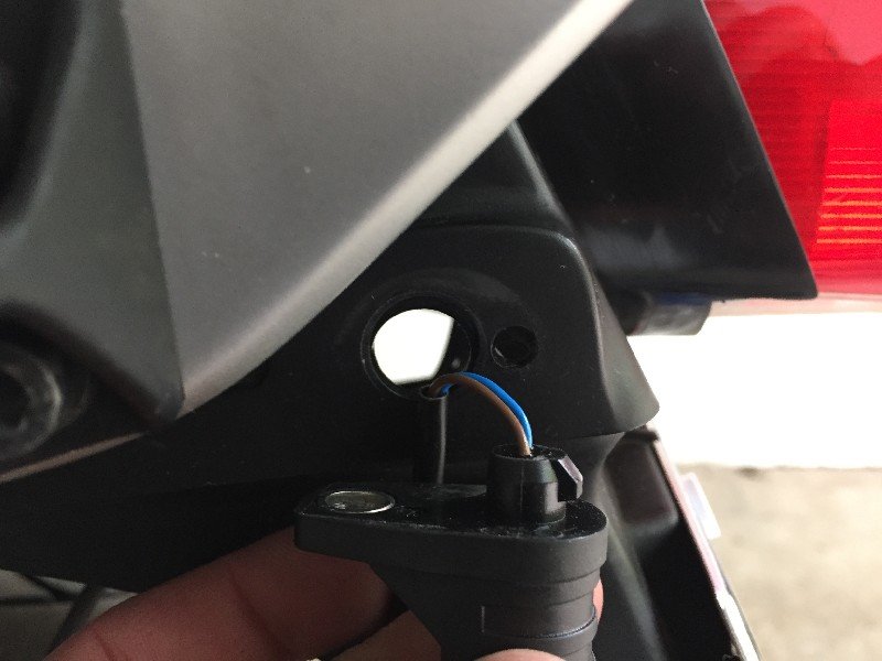

1) Demontage hintere Blinker;
dazu zunächst Schrauber für Blinkerglas abschrauben, Reflektoreinsatz mit Birne herausziehen, Kabel auf der Rückseite abziehen, Kabel nach hinten durch den Blinker ziehen, Befestigungsmutter auf der Rückseite (19er) lösen und Blinker abnehmen. Es erscheint ein großes Loch und davor ein kleines Loch als Verdrehsicherung.
2) Anpassen der Blinkeraufnahme;

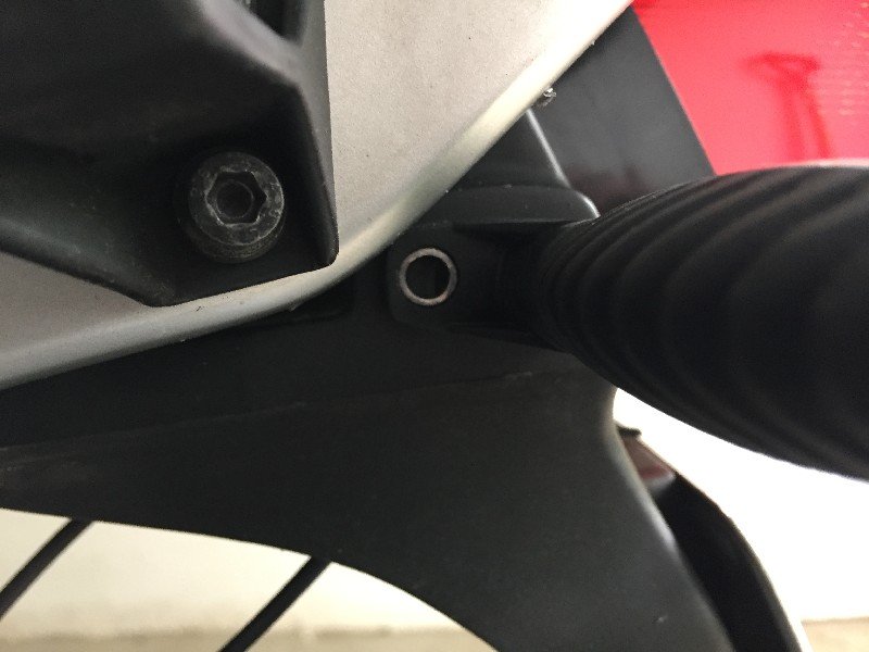

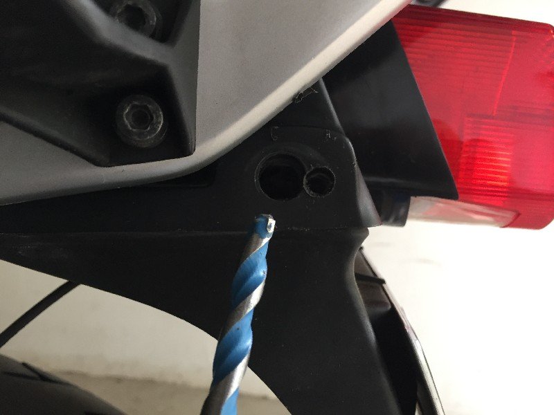

dazu das vordere kleine Loch mit einem 9mm Bohrer aufbohren, beim LED-Blinker die kleine Hakennase mit einem Cuttermesser vorsichtig abschneiden so das ein runder Dorn entsteht, Kabel durch das gebohrte Loch fädeln und den Blinker zunächst hochkant durch das Loch fädeln und dann um 90° drehen (Aufnahme ist leicht Oval und spannt sich dann fest), für die hintere Aufnahme muss ein neues 6mm Loch gebohrt werden, dazu Blinker ausrichten und Loch anreißen, Blinker wieder demontieren und Loch bohren. Tipp: Da das Loch relativ nah am alten großen Aufnahmeloch entsteht mit einem kleinen Bohren im Anriss etwas weiter außen eine Zentrierbohrung setzen und dann auf 6mm aufbohren. Andernfalls kann der 6er abrutschen und dann wird es schwierig das Loch an die richtige Stelle zu bekommen.

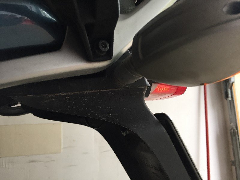

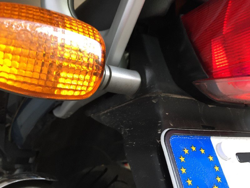

(Bilder Originalblinker)

(Bilder Anpassung Aufnahme)

(Bilder Anbau)

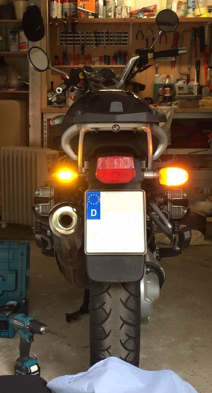

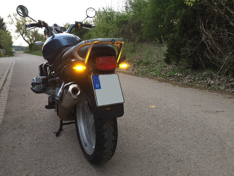

(Bilder Funktionstest)

Schön gemacht! Habe sie auch drauf, habe aber die extra Laschen abgeschnitten und sie über Verlängerungsbuchsen montiert (s. Signatur).
