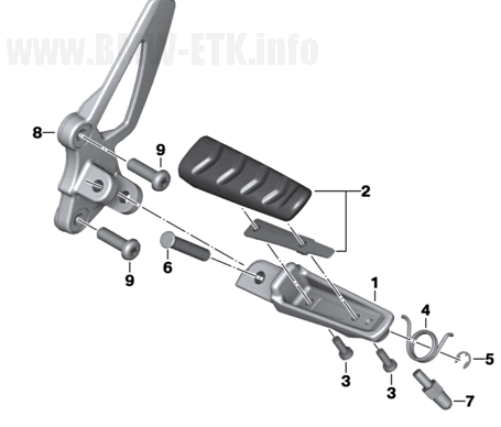

Sicher gibts das Gummi einzeln aber das wird bzw. ist auf eine Metallalspange geschoben und diese wird auf den Raster genietet (zumindest bei meiner).
Da kommt man mit herkömlichen Nietzangen kaum dran aber es geht :idea: .

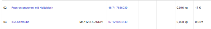

Das Rastengummi bekommst du bei BMW.
Die Variante mit Nieten wird jedoch nicht mehr angeboten !!! Man bekommt das Rastengummi, die besagte Halteplatte mit aufgeschweißten Muttern und 2 Schrauben. Somit wird nix mehr genietet.

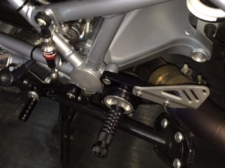

Habe die einstellbaren Gilles-Rasten in 2015 montiert: Referenz RCT10GT-BM03.
Besserer Solengrip, Fussauflagefläche tiefer bei gleicher Distanz zur Strasse. Statt Nippel schleift im Extremfall die äussere Solenkante, die ist aber entsrechend verstärkt. (Der Quickshifter wanderte inzwischen direkt ans Getriebe, vertikal vor dem Hinterradträger).

abr007 hat geschrieben: 17. Mai 2017, 07:21 Die Variante mit Nieten wird jedoch nicht mehr angeboten !!! Man bekommt das Rastengummi, die besagte Halteplatte mit aufgeschweißten Muttern und 2 Schrauben. Somit wird nix mehr genietet.
Ist es nicht gerade umgekehrt?
Meine R ist von 2008 und hat die Varianten mit Schrauben und Muttern.
Auf den Maschinen ab 2011 gibt es nur noch die Fußrasten mit genieteten Gummis.

#12 Beitrag von R1200R Classico »
Die Maschinen werden mit genieteten Gummis ausgeliefert, aber der Nachrüstsatz ist zum schrauben.
