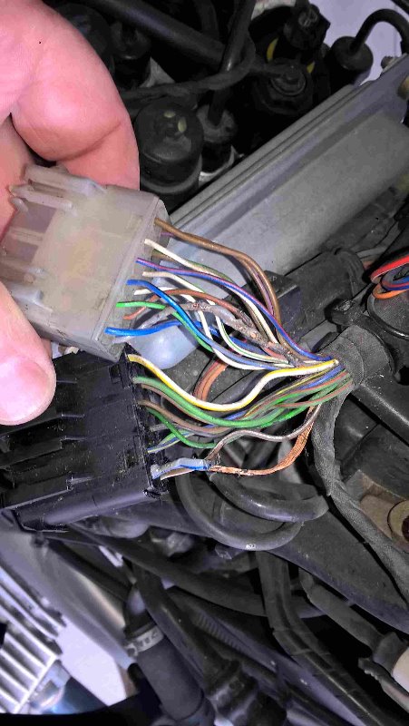

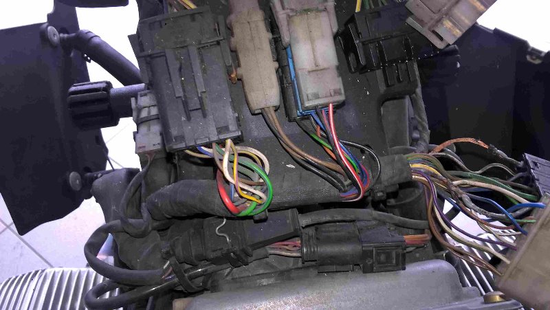

Habe jetzt meine R1150R etwas zerlegt, um den stinkend abgeschmorten Kabeln auf den Grund zu gehen. Im Armaturenbereich habe ich nichts auffälliges gefunden.

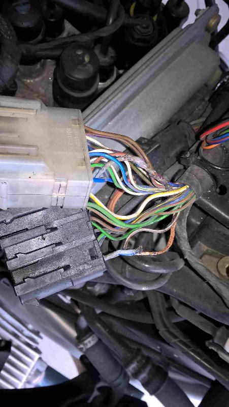

Unter dem tank ist der grau-blaue Draht an 2 Steckern abgeschmort. Eigenartigerweise an beiden Steckern die Leitung vom Stecker nach hinten (Richtung Sitzbank), die andere Steckerseite nach vorne ist bei beiden optisch ok.
Sicherung 1 war durch.
Ich habe die Sicherung ersetzt, die Drähte auseinandergebogen, so dass sich nix berührt. Zündschlüssel auf Ein -ABS Prüfung läuft ok ab, Armaturlämpchen leuchten brav. Starten habe ich nicht probiert, da ja der Tank abmontiert ist.
tja, jetzt bin ich etwas ratlos:
was könnte das Abschmoren verursacht haben ? (an den beiden Steckern grau-blau , jeweils Draht nach hinten)
wie würdet ihr vorgehen ? Kabelbaum tauschen, und probieren ob alles ok ist ?
Kabelbaum versuchen zu reparieren ? und auch hoffen dass sonst alles ok ist ?
