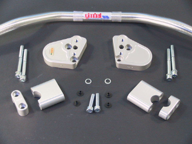

Oder passt dieses Teil auf die vorhandene Gabelbrücke ?
Superbike Lenker Umbau - Kit für BMW R 850 / R 1100 - R ab Baujahr 1997-
http://www.ebay.de/itm/Superbike-Lenker ... 0830091181

Das gehört auf eine alte R1100R, richtig?
Soweit ich weiß, passen die Lenkerseiten der RT auch auf die R (von der Verschraubung her).
Daher spekuliere ich, dass dieser Umbau sich auf der RT montieren lässt.
Freigängigkeit, Eintragung?
Keine Ahnung ...

#6 Beitrag von Huntersjoyer »
Genau,
unter dem Bild habe ich den Link vom Anbieter.
Dann wäre aber anstelle von den original 4 Schrauben für den Lenker nur noch 2 für den Adapter drin auf jeder Seite.
Eintragung wäre zweitrangig, passen muss es zuerst.

#7 Beitrag von Larsi »
Huntersjoyer hat geschrieben: 27. Mai 2017, 13:02...
Das wäre beim Anbau an eine R1100R genauso.
Macht aber nix, der Lenker hat auch nur vier Schrauben.
Eine(!) 8er Schraube hat etwa eine Bruchlast von 1000kg.
