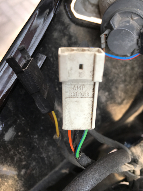

ich möchte bei meiner R 1100 RS in der linken Innenverkleidung eine Bordsteckdose fürs Navi bzw. Handy einbauen. Unter der Innenverkleidung liegt ein dreiadriges Kabel (grün/blau, schwarz, orange) mit einem weißen Stecker (s. Foto)
Ich vermute, dass dies eigentlich für die bei mir nicht vorhandenen Heizgriffe gedacht ist. Auf dem grün/blauen Kabel liegt bei eingeschalteter Zündung Spannung an. Ich würde mir gerne dort das + für die Steckdose und (per Doppelstecker) die Masse vom entsprechenden Stecker am linken Blinker holen. Spricht irgendwas dagegen, so zu verfahren? Ich denke dass die Stromzufuhr für die Heizgriffe entsprechend abgesichert ist.
Kann man das Gegenstück für den Stecker auch ohne den Schalter für die Heizgriffe irgendwo bekommen?
