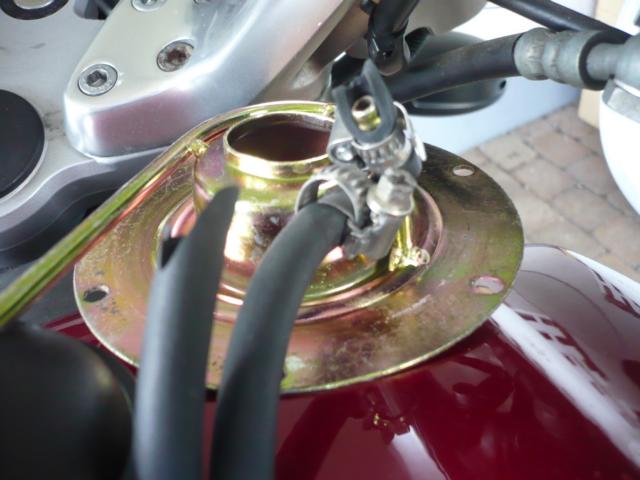

Des Rätsels Lösung:
Der Schlauch des Tanküberlaufs war gerissen, hatte sich an tieferer Stelle in den Tank gelegt.
Das Foto zeigt es.
Wie der ansonsten völlig intakte und nirgendwo poröse Schlauch einen solchen Riss bekommen kann, weiß ich nicht.
Der Vorbesitzer hatte einen Befestigungsring für einen kleinen Tankrucksack am Tankstutzen montiert, möglicherweise hat es damit zu tun.
Wie auch immer, der Fehler ist gefunden und behoben.

ok dann hatte ich falsch getippt, aber das ist Pfusch :shock: wenn ich die steifen Schellen ansehe. Das musste kaputt gehen, wenn der Schlauch etwas abknickt oder biegt.

Wie soll man denn sonst einen Schlauch auf einer Tülle befestigen? Sollte natürlich eine vom Durchmesser passende Schelle sein!

ohje, an der vorderen Schelle sieht man doch, dass die zu groß ( viel übrig was natürlich erst mal nicht schlimm ist, aber große breite Schellen aus dickem Material sind steifer) und auch eckig gezogen ist!
natürlich mit einer
rundziehenden Schelle, https://www.google.de/search?q=rundzieh ... 8QeIjoHYCg
ggf. mit Innenring http://www.iq-parts-shop.com/de/aba-1-o ... nring.html
oder zumindest nicht eine derart steife zu Breite, dessen Ergebnis am Schlauch man hier ja schön zum Lernen studieren kann.
