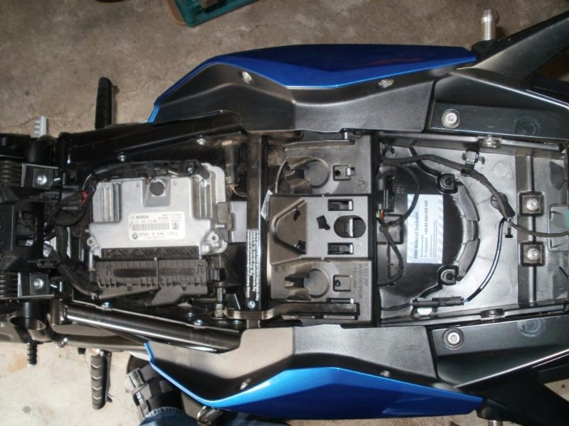

Da wir uns hier im Unterforum für die LC-Modelle befinden, sind die Werte für alle anderen Modelle irrelevant und interessieren nicht die Bohne.
Aber so sieht es unter der Sitzbank der 2015er R12RS aus: Nix Aufkleber mit Luftdruck! Nehmt die Werte aus der BA und passt sie euren Bedürfnissen an. D.h. bei mir 2,7 vorne, 3,0 hinten. Außerdem war die Frage: Ab wann gibt die RDC Alarm???

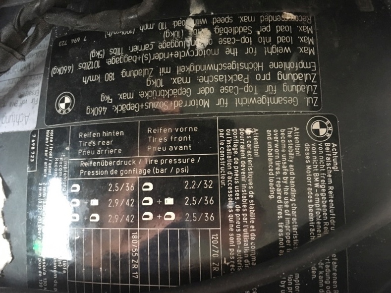

Marke: BMW
Model: R1200R / lc
Jahrgang: 2015
Reifendruckhinweis, Holmen rechts
https://www.dropbox.com/sh/862bt62vmsuo ... 3Rdpa?dl=0

Danke für die Bestätigung, wie ich schon geschrieben habe. In die R(S) gehört sowohl solo wie auch mit Sozius 2.5 und 2.9 bar.
Ich habe seit beginn an diesen Druck drin und wer lieber mit tieferen Druck fahren will soll dies machen. Er liegt bei der R(S) einfach falsch.
Es könnte mit sehr geringer Wahrscheinlichkeit sein, dass der Fahrkomfort etwas steigt, Dafür verliert man an Sicherheit und sei es nur die Aufstellkraft wenn man in der Kurve stark bremsen muss. Die wird bei niedrigem Reifendruck stärker und durch das "Walken" weniger genau dosierbar.
