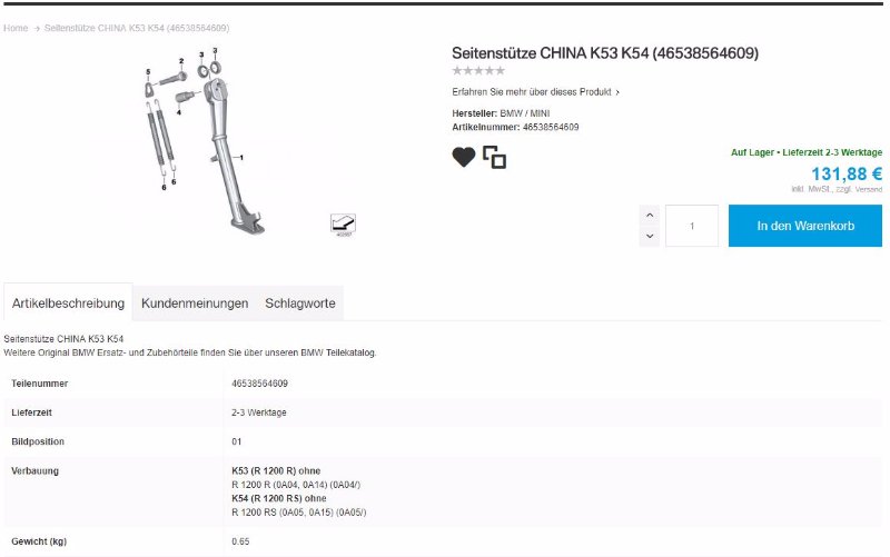

Habe seit gestern den "kleinen Chinesen" an meiner R1200R LC montiert und bin jetzt endlich zufrieden und "angstbefreit", dass mein Moped wegen des senkrechten/aufrechten Standes umkippen könnte...
Dank der Bestellnummer hier im Forum konnte mein ziemlich schnell bestellen und war sogar für diese Information dankbar.
...und bevor Fragen kommen oder lange gesucht werden muss:
"China"-Ausführung in etwa 1cm kürzer als das europäische (!?) Original
Artikelnummer: 46538564609

Hallo Danke für den Tipp, im Moment finde ich den Seitenständer meiner 2017er lang bzw. kurz genug, kann aber sein das wenn Sie mit Gepäck steht , dann ist er zu lang.
Was muss man beim Freundlichen dafür hin legen ?
Bei einem großen Händler im Internet verlangen die 132,-€ , aber ich glaube beim Händler geht´s meist ein paar Euro günstiger , jedenfalls sind das meine letzten Erfahrungen.
Gruß Dirk
Gruß Dirk

"Dein" Preis (ohne Arbeitslohn) ist nahezu identisch mit dem der NL Dortmund wo ich gestern war
