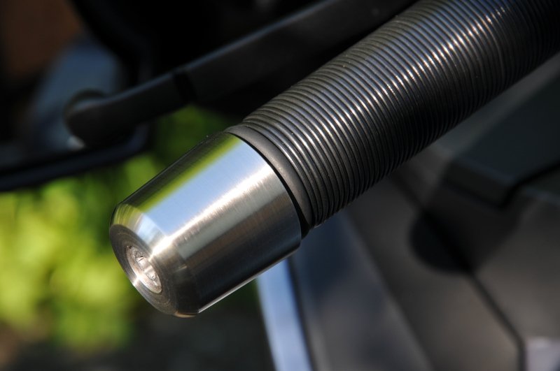

Habe welche aus VA gefertigt
an den originalen orientiert (Maße, Gewicht etc..) gibt es für die 11er, 12er Mü und LC
natürlich mit oder ohne (lust)Rillen

Die bei der R1100 S waren verkupfert...
bei mir bekommt ihr das paar aus VA für 26,- €uronen plus Versand
bei Interesse einfach pn schreiben

Ich hab die Edelstahlteile von Tommy, preiswert, schwer, funktional und sehr edel. Vor allem passen sie plug&play und gehen nicht verloren. Passen an die 1150er genauso wie an 1200 und 1200 LC.
