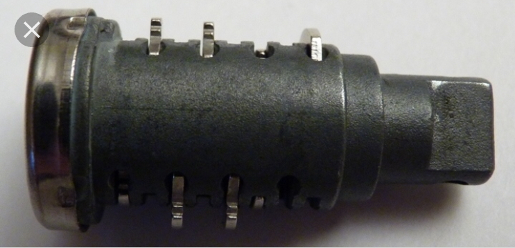

So hier ein Bild, das ich im Internet rausgesucht habe da die wo ich mache zu groß sind um sie mit dem Handy hoch zu laden .
Genauso sieht mein Zylinder auch aus .

Wenn der Zylinder so aussieht, kann man die Plättchen doch rausziehen. Normal sogar ganz leicht und ohne Kraftaufwand.
Wenn es nicht geht, steckt vielleicht was da drin wo der Schlüssel rein soll.
Sonst fällt mir jetzt nichts mehr ein.
Gruß Rainer
Gruß Rainer

Re: Koffer Schlösser codieren
schaut doch mal genau, der Zylinder hat rechts unten das plätchen nach oben geschoben,dieses ist das Sicherungsplättchen und greift im Schloß in eine Nut damit das Schloss nicht ohne Schlüssel herausgezogen werden kann.
Also erst das Sicherungsplättchen zusammen drücken und im Anschluss die Ersatz Plättchen Tauschen ,Vorsicht die Hüpfen wie ein Kuschwanz nach außen.
