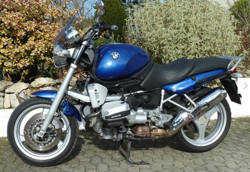

Habe sie heute Probe gefahren, wirklich eine sehr gepflegte, solide Maschine und ich überlege ob ich sie nehme. Sieht eigentlich recht gut aus.
Hatte etwas Startschwierigkeiten aber sie stand auch schon etwas, die ABS Lightshow am Anfang hat sich nach ein paar Minuten fahren aber wieder gelegt. Kupplung kommt etwas spät aber packt zu.
Eigentlich keine Schrammen, nur ein Satz neue Reifen stehen nach dieser Saison an.

Also scheint es ja doch gut zu werden, natürlich hast du vollkommen Recht, für 2,5€ bekommst du keine GS. Wenn es bei der R keinen großen Wartungsstau gibt, hält das Teil mindestens noch einmal so viele Km. Wichtig ist immer, dass das ABS regelmäßig arbeitet, denn dann geht es auch nicht kaputt! Wünsche dir alles Gute und viel Spaß mit dem Mopped!

Tja, das wird schwierig, denn er meinte das erst "kürzlich" Öl etc. gewechselt worden seien und er nicht meint das sie eine Inspektion braucht. Preislich geht nichts mehr.
Na ich bin da leider immer etwas zu vorsichtig und werde mir das nochmal überlegen. Eine Inspektion kostet sicher auch was um 300,- € denke ich, wird ja eine 'große' sein. Aber mal abwarten.

Ich würde mir das mit dem Ölwechsel belegen lassen, dabei siehst du ob er ne „Historie“ von der Wartung hat oder nichts.
Ist halt immer so ne Sache wenn man in der Preisklasse kauft, ich würde alle Flüssigkeiten, den Luftfilter und den Riemen wechseln. Wenn du das nicht selber kannst dann liegst du gut mit deinen 300€

Du schreibst das die Kupplung spät greift!?? ich würde mir das genau anschaun, wenn die nicht richtig ( am Getriebe) eingestellt is verschleißt die rasch und das wird teuer wenn nicht selbst geschraubt werden kann .
Die Einstellschraube am Handgriff mus 12mm rausgeschraubt sein, dann sollten max 7mm spiel am Griff vorhanden sein! is dem nicht so muss! am Getriebe ( Ausrückhebel)das Handhebelspiel eingestellt werden !!!!!!
Gruß Bernd
Anlasser raus, dann kann man die Dicke der Reibscheibe messen!
http://www.powerboxer.de/getriebe-kuppl ... -bei-r11x0
schei.. auf Ölwechsel, Bremsflüssigkeit wäre mir wichtig vorallem im ABS-Modulator! und schau dir die Bremsleitungen genau an, sind s noch die orig. wäre das sehr schlecht , die quellen mit der zeit von innen auf dann löst die Bremse nicht mehr! Stahlfex wäre schön
sonst nen schickes Teil, aber nicht blenden lassen und eventuelle vollgekosten im Auge behalten

Hmmm er meinte es wäre noch die erste Kupplung. Hört sich doch auch verdächtig an, oder?

bei guter Einstellung und vernünfiger Fahrweise, nochmal so viel !!
