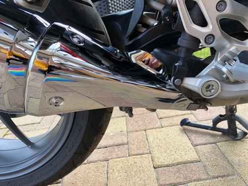

vbehrendt
Beiträge: 209
Registriert: 4. Mai 2013, 14:57
Mopped(s): 2017: R1200R LC
Wohnort: 15831 Mahlow
Re: Hitzeschild am ESD
#14 Beitrag von vbehrendt »
So, ich habe es jetzt auch machen lassen-sehr geil!!!!!!!
Kam 90€, da Mindestumsatz; kenne jemanden, der hat es schlicht polieren lassen für den halben Preis. Ergebnis ist fast identisch, wenn auch ganz leicht gelbstichig, was man aber nur sieht, wenn man es weiß. Zur Haltbarkeit kann ich natürlich noch nichts sagen.
Die Schrauben habe ich mitverschromen lassen.
PS: Entschuldigt die vielen Spiegelungen ....
