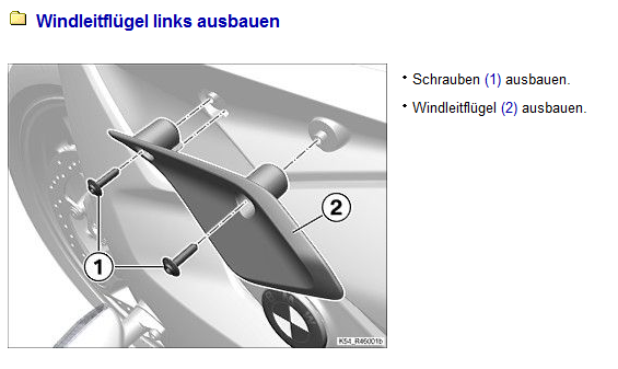

#15 Beitrag von fitzoby »
Dort sitzen noch Nasen am Vergleidungsteil die in eine Blechklemme mit Zähnen greifen. Noch vorne zu Dir hin rausziehen.
Den Windgleitflügel hast Du auch schon abgebaut?
Reihenfolge:
Soziussitz ausbauen
Fahrersitz ausbauen
Windleitflügel links ausbauen
Abdeckung Kraftstoffbehälter links ausbauen
Gruß Jürgen

Geht es um eine RS? Der Thread ging los für eine R.
