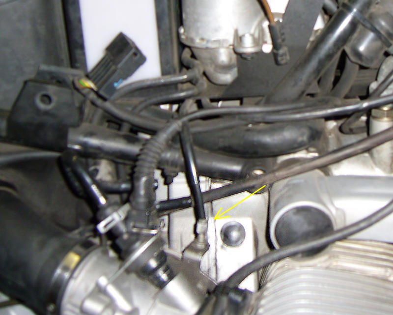

Die Gaszughülle findest du rechts und links auf der Drossselklappe, da muss nix abgebaut werden.
emca
Re: BMW R1100R springt nach 10Mon. Stehzeit nicht mehr an, Anschieben geht auch nicht
Grade ein altes Bild von meinem Motor gefunden.
- gaszug.jpg (67.65 KiB) 138 mal betrachtet
