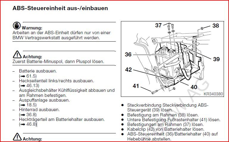

Habe dann im Internet eine Reparatuanleitung heruntergeladen um mich mal einzulesen.
Das Kapitel beginnt auf Seite 274 wie folgt:
Auspuffanlage und Hinterreifen ausbauen????
Und eine Abdeckung mit kleinem Schraubenzieher zerstören
und entsorgen?
Hat jemand von euch Erfahrung mit dem Ausbau ( und Reparatur ) der Steuereinheit?

Re: ABS Steuereinheit
Hallo Frank !
Die Reparaturanleitung nützt dir garnichts, nur für den Selbstausbau. Wobei es mir ein Rätsel ist warum das Heckteil, den Auspuff und das Hinterrad ausbauen soll. Ausbau ca. 1 Stunde, Einbau ca. 2Stunden mit Bremskreislauf füllen und entlüften !
Reparieren kann man selber an dem ABS-Steuergerät nichts - muss an die im Forum bekannten Instandsetzer geschickt werden.
Du kannst doch ohne ABS-Gerät fahren, oder hast du in der Vergangenheit bei jeder Bremsung den ABS-Einsatz provoziert.
Da deine Maschine noch keinen BKV hat, wirst du beim Betätigen der Bremse auch keinen Unterschied merken.
