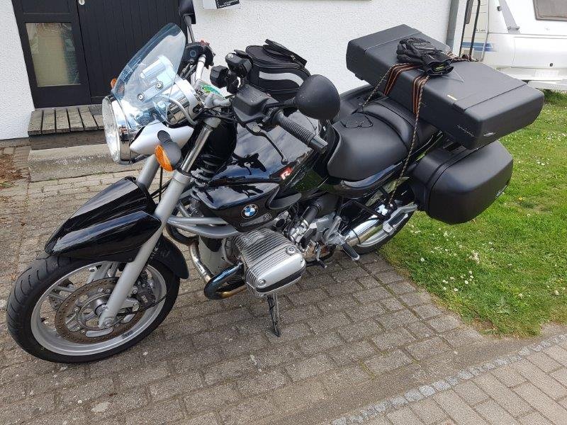

Re: TomTomRaider410 an r850r anbauen
Hoffe Du kannst es sehen.
- 20180427_175753_resized (1).jpg (142.15 KiB) 288 mal betrachtet
- 20180427_175806_resized (1).jpg (167.18 KiB) 288 mal betrachtet

Hatteste denn keine kleineren Bilder?
Schönen Waffenkoffer haste da hinten drauf!

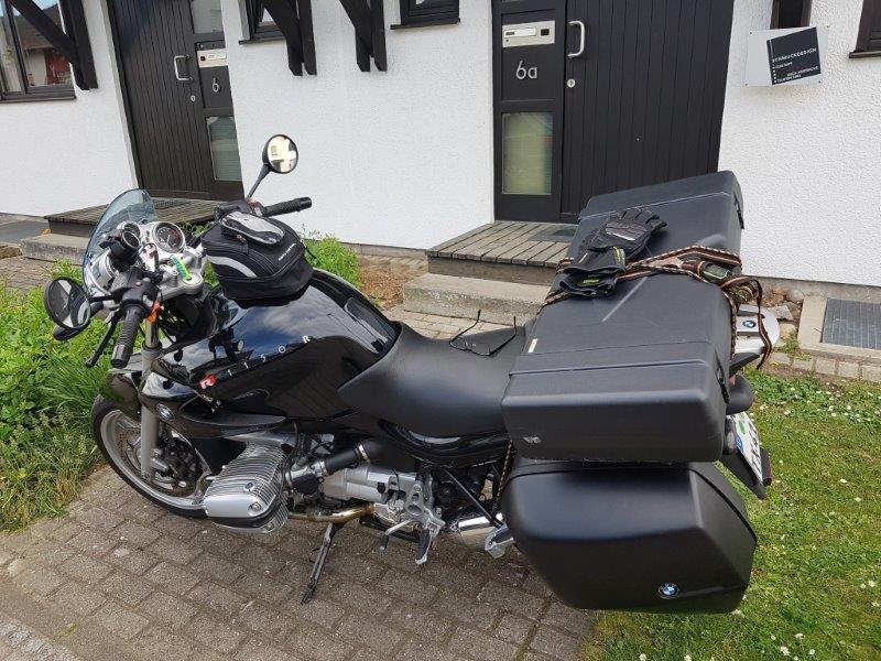

- TOM der Badner
- Beiträge: 149
- Registriert: 1. April 2017, 21:16
- Mopped(s): R1150R R21
- Wohnort: Baden wo sonst :-)
Thomas,
bist du klar gekommen? Sind 2 Kabel, Plus und Minus. Bitte so vorgehen, wie wenn Su die Lampe wechselst. Schick doch am besten mal ein Bild von den Kabeln und dem Motorrad.
Gollum, so transportiere ich Pfeil und Bogen (Take Down), ist keine Waffe sondern ein Sportgerät
in D. In anderen Ländern sieht das anderst aus.
Wenn die Menschen nur über das sprächen, was sie begreifen, dann würde es sehr still auf der Welt sein. (Albert Einstein)

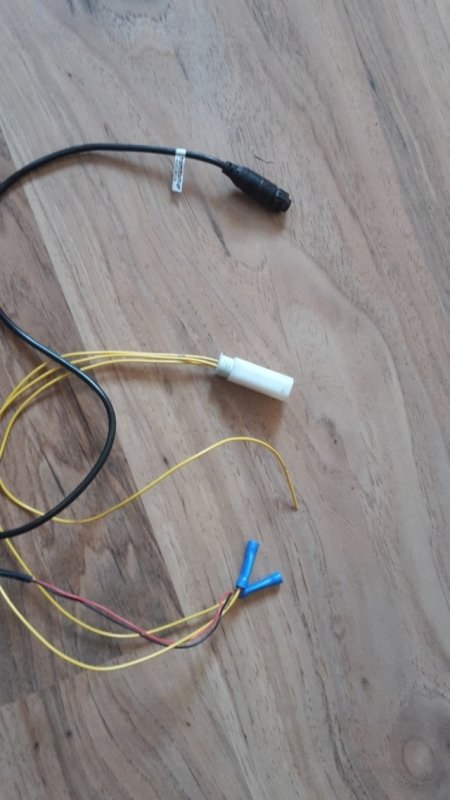

Kabelbild
Hallo ihr alle
freue mich sehr über die hilfreichen Worte
schaue selbst oft nur einmal am Tag ins Forum von daher brauche ich immer etwas Zeit mit meinen Antworten.
Ja es war ein schwarzes Kabel mit rot schwarzen Adern was aber aus welchem Grund auch imm mit dem Gelben verbunden wurde.
Das Gelbe schein es im Zubehör zu geben vofür auch immer.

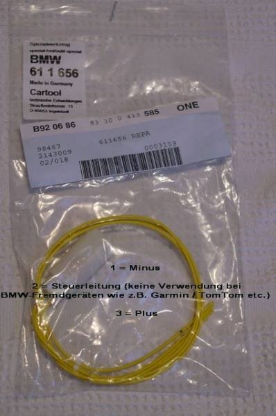

Cartoolstecker + (3) und - (1) Kabel sind bei Fremdnavis anzuschliessen.
TomTom schaltet automatisch nach abziehen
des Schlüssels aus (dauert laaange).
Das übrige (2) Kabel wird bei original BMW Navi Anschluss noch gebraucht.

Was für ein Baujahr ist Deine R850R überhaupt?thomasdausdbeih hat geschrieben: 31. Juli 2018, 11:12 jetzt muß ich nur noch wissen wo ich den weißen Stecker rein stecke
Gruß retour
Das würde mich auch mal interessieren! Ich glaube, daß es keinen Gegenstecker,
bzw. Buchse zu diesem Weißen Stecker an den gelben Kabeln, überhaupt
an Deiner R850R hat. Ich kann mich aber auch täuschen. Ansonsten mußt
Du halt doch mal die Sitzbank und oder auch mal den Tank herunter machen
und auf die Suche gehen, vielleicht findest Du das Gegenstück zum Gelben Kabel?
Aber versuch nicht so kompliziert zu denken!
Der Vorschlag von unserem Bogenschützen Tom ist der einfachere und beste Weg.
Und wenn Du von Elektrik keine Ahnung hast, wäre ja nicht schlimm. Vielleicht
kennst Du jemand im Bekanntenkreis oder kennst eine gute Motorradwerkstatt die
Dir das mit dem Standlichanschluß für ein paar Kröten machen könnten? Vor allem hast
Du das was Du möchtest, wenn Du den Zündschlüssel abziehst zieht die Kackhalterung
von TomTom keinen Strom wenn Du nicht fährst, sofern Du nicht das Standlicht über
Nacht einschaltest!

Und wenn man sich nicht sicher ist besorgt man sich einen Stromlaufplan, da sind die
Farben der Kabel zu ersehen oder kann beim Freundlichen ja mal telefonisch anfragen!
- Beiträge: 4300
klar ist garnix, ich hab schon gelesen, dass eine Motoradbatterie nur kurz bis es Brazzelte verkehrt rum angeklemmt wurde, mit Folge dass die Steuergeräte abgeschossen worden sind glaub auch die Lima dioden..war nicht rot immer Plus ? Die Leitung auch?
bei den Cartool sind eben 3 gelbe , gut, der Stecker ist ja nicht passend bei der 850 er.
und ich hatte woanders schon braun und blau für 12 V zur Auswahl beim Anklemmen... da war aber braun für Plus vorgesehen..
Ufbasse. Lieber sich noch mal vergewissern.
Gollum

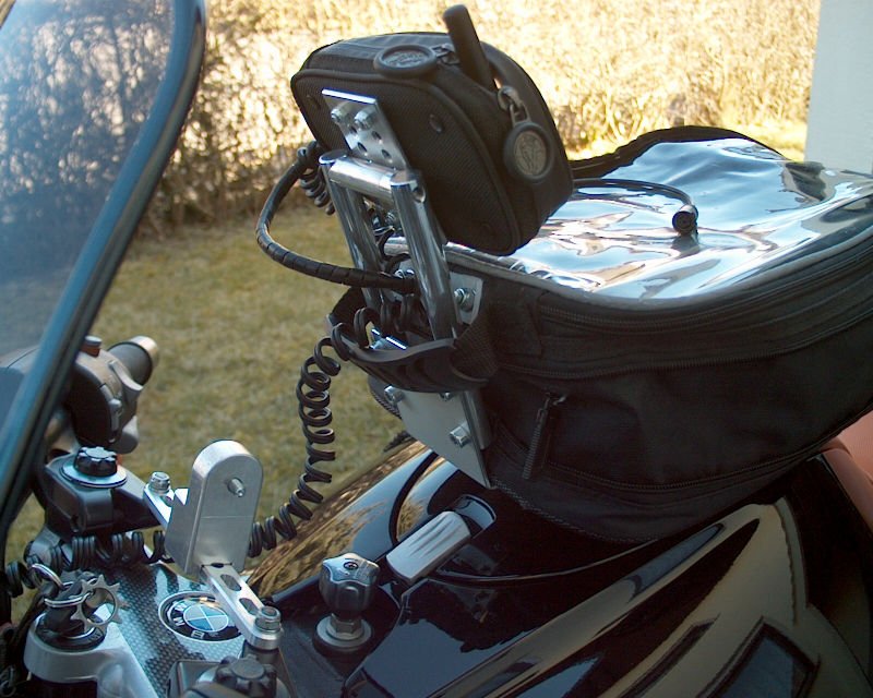

Die Gefahr ist immer da, daß das Navi oder die Halterung oder die Kabels
durchvibrieren wenn man es nicht richtig macht und für Vibrationsdämfung
sorgt! Ich habe auch lange überlegt. Und für mich war die Lösung ganz einfach:
- Beiträge: 4300
schön gemacht Uwe, schnell ab und angebaut, fast vibrationsfrei, aber ich würde das nicht so wollen.
für mich 3 .. 4 Nörgelsepp haha, Gründe:
- Ladekabel muss am ladeteil entfernt werden? Dem Steckerchen tut es nicht gut laufend aus und eingesteckt zu werden, da sind nur 0,5mm/ 2 Kabel oder noch dünner..Mini Steckkontakte.
- zu massiv schwer zum Mitnehmen in die Wirtschaft, Warum nicht in Alu?
- und für den Fall des Unfalles haut es dir ggf. gegen den Körper oder Gesicht?
- Sicht widerum auf den Tacho verdeckt bei kleinen Fahrern.
Gute Idee mit dem TRS gut gemacht zweifellos. Wenns dir taugt gut.
Gollum

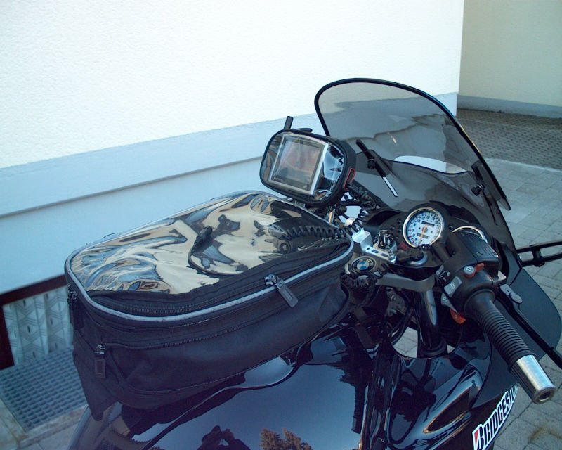

Bei mir war einfach das Ziel, den Stromstecker ziehen, Tankrucksack vom Quicklook wegnehmen
und ich hab alles an der Hand. Der Vorteil: es bleibt kein Navi am Bike und es zieht kein Strom
wenn das Navi weg ist. Ich nehme es gerne in Kauf den Tankrucksack mit in die Kneipe oder
Biergarten mitzunehmen, denn dann weiß ich daß ich nachher noch ein Navi zum Heimfahren habe.
Unten im Tankrucksack ist ein TomTom 12/5 Volt Ladestecker und einer Buchse die an dem
Spiralkabel das man unten auf dem Bild sieht und an eine Steckdose nach vorne geht.
Das obere Spiralkabel ist für den Ton an die Helmlautsprecher. Bluetooth ist zwar schön,
aber bei mir wäre die ganze Zeit die Batterie fürs Headset leer, weil ich es nach Gebrauch
vergessen würde zu laden. Deshalb die Kabellösung, die stört auch absolut nicht beim Fahren.
Ich fahre schon fast 10 Jahre mit dieser Lösung durch die Gegend.
Und mein Navihalter ist aus Alu! Sicher, bei kleinen Fahrern würde der Tacho vollends verdeckt sein,
bekommen die kleinen Fahrer aber auch dann noch im Stand die Füße auf den Boden? Meine
Lösung ist halt eine Maßanfertigung von mir für mich selber!
Ich hätte auch für eine R1100S noch andere Lösungen im Karton die man auch für andere
Modelle anpassen und modifizieren könnte!
Und wenn ich immer dran denken würde was bei einem Unfall alles passieren könnte,
dann dürfte ich nicht außer Haus gehen. Aber selbst da kann mir schlimmes passieren!
moselboxer2
- Beiträge: 79
- Registriert: 16. Dezember 2016, 16:51
- Mopped(s): R1150R
- Wohnort: Mosel
Hallo Thomas,
kommt drauf an welche 850er.
Wenn die mit Rohrlenker wie die1150r dann folgende Tipps von mir, jeder baut das anders an!
Habe nach einer mittigen niedrig bauenden Halterung gesucht da ja die TomTom Halterung recht hoch baut. Schräg sitzendes RamMount wollte ich nicht.
Dachte erst an Aluschellen, die passen aber ohne Lenkererhöhung nicht zwischen Lenker und Gabelbrücke.
Habe mir alle möglichen Varianten unter GockelBildersuche angeschaut.
Habe mir die Halterung aus thermoplastischen Kunststoff von Bikertech bestellt und etwas abändern lassen mit kurzen Gummipuffern und versetzten Bohrlöchern und Montage entgegen! der Fahrtrichtung:
(dabei guter hilfreicher Service vom Hersteller)
Halterung nun direkt über den Lenker etwas zum Fahrer hingerückt.
Zündschlüssel nicht verdeckt.
Armaturen nicht verdeckt.
Auch mit TR ablesbar.
Bilder davon sind bei Bikertech ( Galerie, BMW, unter BMW 1150Rockster- ist aber eine R!, aber mit Rocksterlenker) verlinkt, da extra angefertigt!
Strom von der Standlichtbirne in der Lampe daher auch saubere Kabelverlegung und Zündungsgeschaltet.
Keine Stromdiebe sondern das das TOM TOM Kabel mit doppelfahnenstecker vercrimpt und zusammen mit der originalstromleitung an die Standlichtfassung. Läßt sich also auch direkt wieder entfernen ohne an der originalelektrik etwas zu ändern.
Diese Lösung klappt einwandfrei, sowohl in Quer und in der Längsstellung des Rider, läßt sich mit einem Griff abnehmen.
Nachteil: TOMTOM Halterung verbleibt dauernd am Mottorrad, aber das stört mich nicht.
Hoffe geholfen zu haben
Moselboxer
