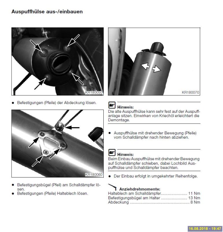

Ich habe eine K1200RS von 2002. Der Auspuff ist hinten normalerweise mit 3 Schrauben befestigt. Davon ist eine abgerissen. Nun die Frage, kann man das Innenleben nach hinten rausziehen wenn man die beiden anderen anschraubt. Hab es versucht 😒, aber ehe ich rohe Gewalt anwende frag ich mal in die Runde...

Nimm die Auspuffhülse komplett ab. Dabei kannst du, wenn noch nicht geschehen, wunderbar die Endkappe polieren.
