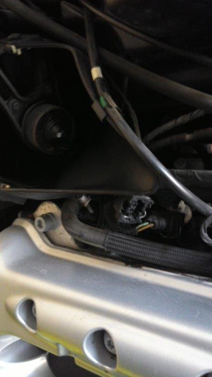

Nun zu meinem eigentlichen Problem. Als ich so nochmal alles durchgeschaut habe ist mir ein Stecker aufgefallen den ich nicht zuordnen kann.
Um die Sache besser zu erklären habe ich ein Foto gamacht.
Der Stecker befindet sich links über der Einspritzleiste. Was ist das für ein Stecker!???
Freue mich auf aufklärung.
Danke im voraus Markus

von schraubernrw » 7. September 2018, 07:48
Hallo Helmi,
der kommt aus dem dicken Kabelbaum von oben und endet wie auf dem Bild zu sehen.

von Michael_R » 7. September 2018, 07:57
Moin Markus
Der ist für die amerikanische Version der K1200RS (soweit ich weiß im Zusammenhang mit dem Aktivkohlefilter) und bei uns nicht genutzt.
Gruß Michael

von Michael_R » 7. September 2018, 09:59
helmi123 hat geschrieben: 7. September 2018, 08:13
also ,der 5 Zylinder
spässle macht. USA Ausführung richtig.
Ja genau ! Für das Einspritzventil des 5. Zylinder....
