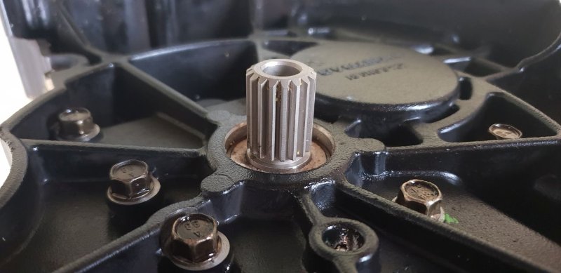

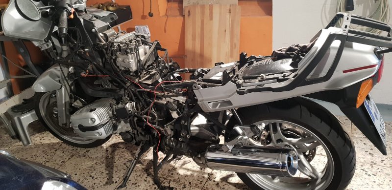

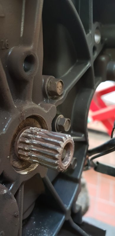

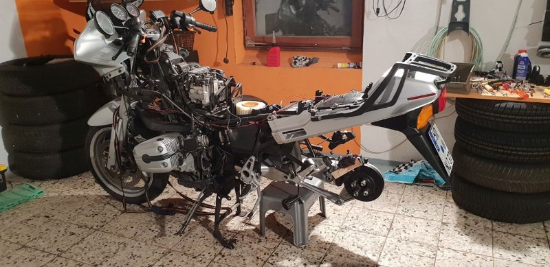

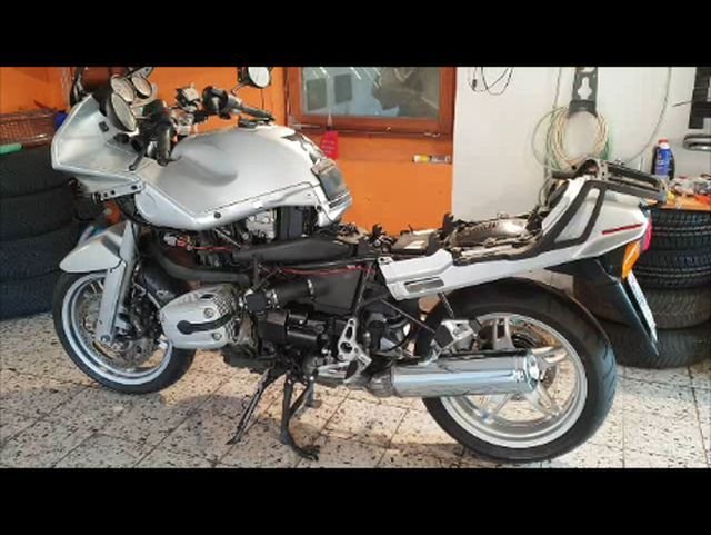

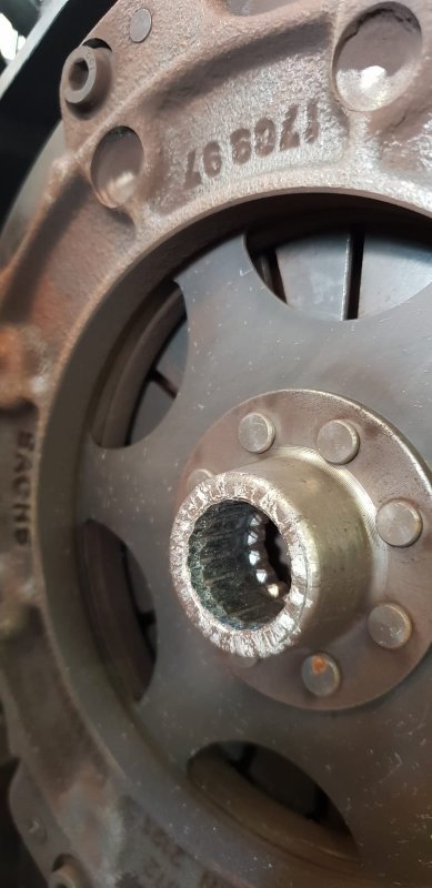

die Entscheidung ist gefallen, die "Q" wird wieder geflickt.....die Werkstatt hat die "Schadensfeststellung gemacht", mehr wollte ich den Jungs nicht zumuten
Getriebeingangswelle und Mitnehmerscheibe sind böse ramponiert.
Heute konnte ich die "Q" nach Hause holen, weil ich mich entschlossen habe, hauptsächlich aus Kostengründen, die Reparatur selber in Angriff zu nehmen. Um die 2500€ incl. Eigenversand des Getriebes zur Reparatur, in der Werkstatt war mir dann doch zuviel. Das Getriebe wird die Reise nach Bonn antreten, die anderen Teile kommen aus Till´s Shop, der hat fast alles da, was nötig ist. Rest bringt Sohnemann aus der BMW-NL-Kassel mit.
Ich hoffe, ich kann hier noch ein wenig nerven, falls ich nicht so richtig weiter komme....ich habe das PDF-Handbuch, die Zeichnungen aus´m ETK und jede Menge Bilder von einem Kupplungswechsel einer GS. Ich hab ja ml einen metallverabeitenden Beruf gelernt, also nen Schraubenschlüssel kann ich bedienen...
Schon mal ein Dank im Vorraus,
Jochen
Jochen

Re: Getriebe tauschen, reparieren oder andere Lösungen ??
Hallo Jochen,

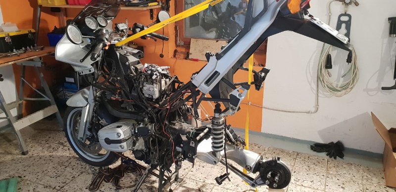

uiii das sieht ja wild aus, die zerlegte RS. Umso schöner zu hören dass sie nicht den wirtschaftlichen Tod sterben muss. Wäre schade um die recht seltene RS. Ich wünsche dir geschickte Hände und viel Glück beim Wiederaufbau und danach viele sorgenfreie Kilometer.

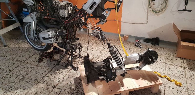

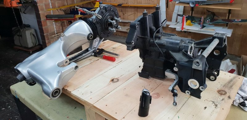

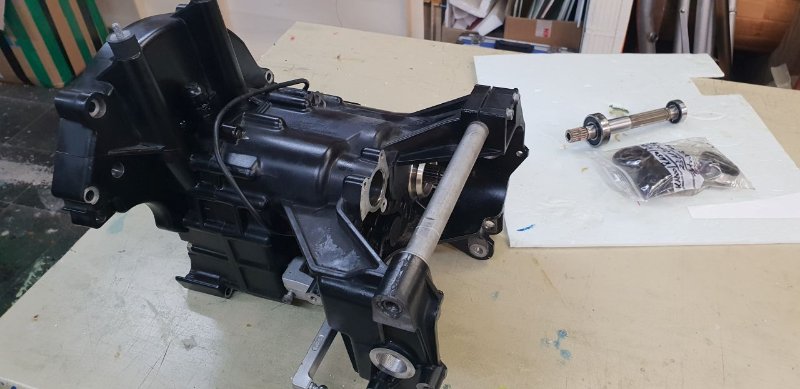

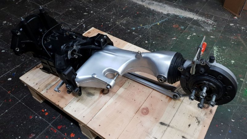

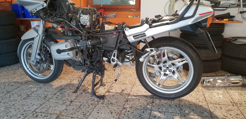

bin wieder ein Stück weitergekommen....Getriebe und Schwinge sind draußen. Die Lagerzapfen der Schwinge habe ich gelöst bekommen. Morgen kommen die beiden Teile auf die Werkbank zum Trennen....

backsbunny
Danke schon jetzt für deine Bilder! Sehr anschaulich. Hoffe, ich komme nie in die Verlegenheit...
Viel Erfolg bei deiner Arbeit!
Christian.
Christian.

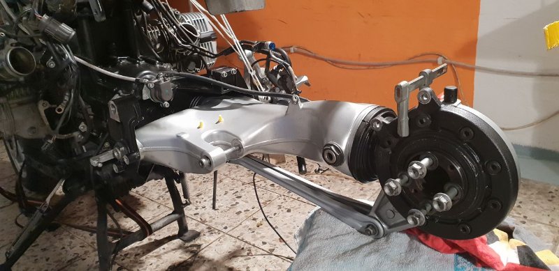

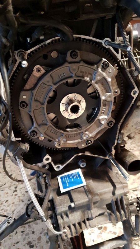

Stück für Stück gehts weiter.....

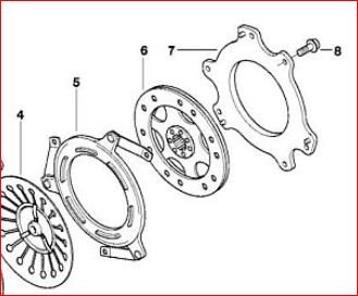

Das Handbuch sagt, dass das HAG von der Schwinge abgebaut werden muss, um dann die Schwinge vom Getriebe zu trennen. Die Trennung ist mir auch ohne Abbau gelungen, denke aber das der Anbau ans Getrieb nicht gelingen wird....wegen dem Einrasten der Kardanwelle....

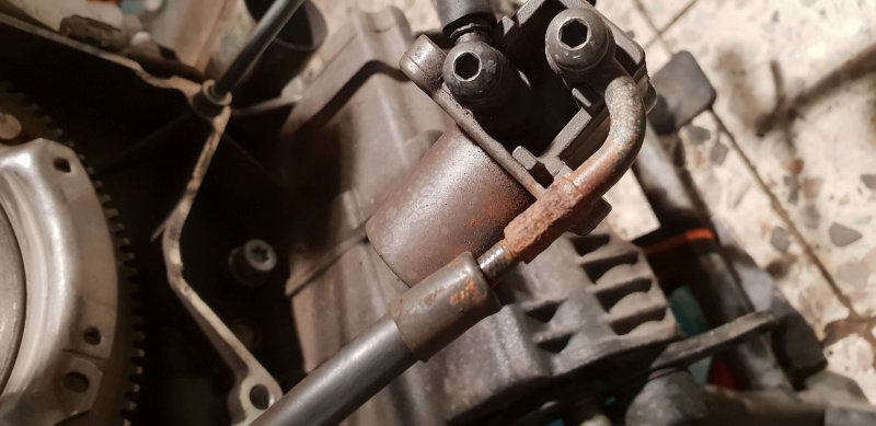

Die alte Kupplung ist abgebaut, die Druckscheiben sind seltsamerweise stellenweise angelaufen....warum kann ich nicht sagen, ein Durchrutschen habe ich nicht wahrnehmen können.

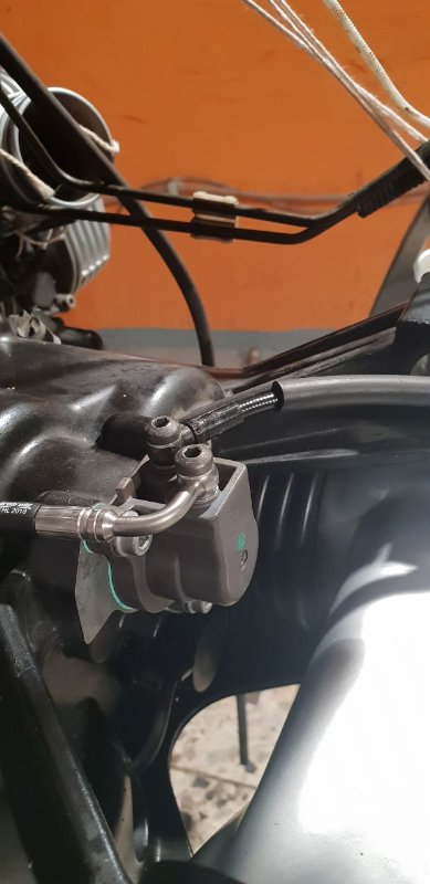

Was ich noch entdeckt habe, am Fitting der Kupplungsleitung hat sich die braune Pest breit gemacht....als muss die Leitung aus neu. Spricht was gegen eine Verwendung einer Leitung von einem der üblichen Stahlflex-Verdächtigen ? Die wäre erheblich günstiger....

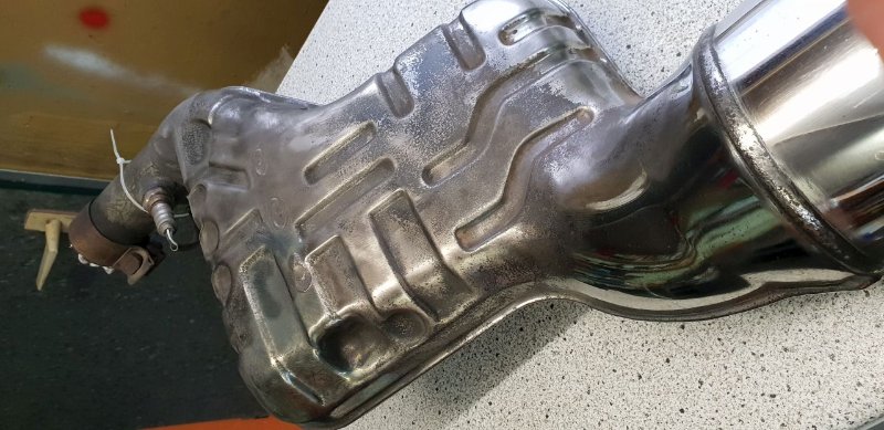

Den Auspuff habe ich mit der Roto-Drahtbürste abgeschruppt, weil er dem Bereich des Sammlers/Kat´s angegammelt rostig war. Ich erwäge den Bereich bis zur Schweißnaht des ESD mit Einbrennlack in silber zulackieren. Sieht zwar jetzt auf dem Bild auch so wieder ganz gut aus, wird aber schnell wieder so gammelig sein, wie vorher...
Ansonsten habe ich Federbein, Schwinge, Schwungscheibe nur gereinigt....
Hätte jemand einen Tip, wie ich das Getrieb ordentlich für den Versand verpacken könnte??

Zwischenzeitlich habe ich mir bei "Probrake" eine neue Leitung für die Kupplung bestellt und verlegt. Allerdings noch nicht an der Handarmatur verschraubt. Die Entlüftungsleitung hat die normale Entlüftungsschraube bekommen.
Ansonsten liegt alles parat....
Ich habe durchaus noch die eine oder andere Frage:
Der Filzring der Kupplungsdruckstange soll mit Öl getränkt werden und dann in Eingangswelle motniert werden. Hab ich das richtig gelesen?
Den Nehmerzylinder vor oder nach dem Getriebeanbau montieren (natürlich ist die Druckstange schon drin.....)? Das pdf-Handbuch schweigt sich darüber irgendwie aus....
Danke!
Jochen

Eine Frage hab ich noch vergessen.......bei der Montage der Kupplung sollen ja Schwungscheibe, Anpressplatte und Gehäusedeckel um je 120 Grad versetzt montiert werden. Ich finde aber uaf meiner Schwungscheibe keine Markierung mehr. Ich weiss auch nciht wie die ausgesehen hat oder aussehen sollte. Das einzige was ich erkennen kann, ist so etwas wie ein heller Pinselstrich..ca. 15mm lang
Wenn mir da jemand mal helfen könnte....
Danke

möchte nun mal ein Update der Geschichte hier zum Besten geben....
Das Getriebe wurde mittlerweile vom "Bonner" repariert und überholt. Neben neuen Simmerringen und Lagern kam eine neue Welle zum Einsatz. Schaltgabeln waren noch top in Ordnung.
Leider scheiterte dann der Versuch Kardantunnel mit HAG als Einheit wieder am Getriebe annzuschließen, die Kardanwelle wollte partout nicht an der Getriebeausgangswelle einrasten. Also wurde das HAG vom Tunnel getrennt, die Welle am Getriebe eingerastet und der Tunnel angeschraubt und das Loslager eingestellt. Das gleiche geschah mit dem HAG. Anschließend noch die Praleverstrebe befestigt, aber nicht engültig festgezogen.
Jochen
___________________________________________________
geht nicht--gibt´s nicht--schon wieder kaputt
Jochen

Weiter geht´s!
Kupplungseinbau ist angesagt....eigentlich nicht schwer, allerdings war der 120Grad Versatz der Teile nicht einzuhalten....die Markierungen passten ums Verrecken nicht
Ich hoffe eventuelle Vibrationen hinterher halten sich in Grenzen.
Der Original BMW-Zentrierdorn war natürlich eine große Hilfe (Sohnemann ist ja Azubi in der NL-Kassel)
Obwohl der Nehmerzylinder noch nicht da war, wurde der Anstriebsstrang trotzdem wieder am Motor angebracht. Ich hatte vier Führungshilfen angebracht und mein Sohn und ein Rangierwagenheber waren die Gehilfen.
Etwas tricky wars schon, aber schlussendlich war der Antriebsstrang wieder dran.Jetzt erst wurde die Druckstange der Kupplung mit einem neuen Filzring eingesetzt. Mittlerweile war der KNZ auch eingetroffen und wurde montiert und die Leitungen angeschlossen. Die Füll/Entlüftungsschnittstelle wurde gegen eine Entlüftungsschraube getauscht. Die Befüllung von unten hat soweit ganz gut geklappt, trotzdem habe ich nochmal die Pumpmethode angewandt. Als ich sicher war, dass keine Luft im System ist, ging der weitere Zusammenbau von statten.

Zusammenbau....
Nun stand der Einbau des Lufikastens und der Spritleitungen auf der Agenda...das war fast die größte Hürde....beim Runterlassen des Heckrahmens und Einfädeln der Spritleitungen rechts zwischen den Bremsleitungen....irgendwas hat immer wieder irgendwo geklemmt....3x den Heckrahmen rauf und runter....
Alle anderen Dinge gingen dann doch mit weitaus weniger Schwierigkeiten von der Hand. Nur muss man aufpassen, das man nicht durcheinander arbeitet, sonst ist schnell was vergessen und irgendeine Schraube ist nicht festgezogen oder mit Schraubensicherung versehen. Manchmal klemmt auch die eine oder andere Verschraubung, dann muss man etwas drücken oder ziehen.....Lego ist einfacher....
Irgendwann war der Punkt erreicht, der Heckrahmen war unten und wieder verschraubt. Dämpfer war drin, alle Leitungen angeschlossen und verlegt. Hilfreich sind hier die Bilder aus dem PDF-Handbuch, die ich mir auf A3 vergrößert hatte. Tank und Anlasser wieder eingebaut und zu guter Letzt die Batterie wieder angeschlossen.
Dreimal habe ich alles kontrolliert, bevor ich dann den Starterknopf gedrückt habe....widerwillig sprang sie dann nach etwas Mühen an, schlielich waren die Leitungen ja vollkommen leer....
Die Kupplung trennte einwandfrei und nach der Montage der Sitzbank habe ich in unserer Straße ein paar Runden ohne Verkleidung gedreht. Heute dann bei trockenem Wetter eine längere Testrunde (70km) gedreht...keine Beanstandungen, leichtes Schalten des Getriebes, rauf wie runter ohne "Klonk" , feinfühliges Anfahren.....allerdings sinddoch etwas Vibrationen spürbar, in der Art etwas ungewohnt, aber nicht nervig oder beunruhigend...
Alles in allem hat die Reparatur genau 1422 Euro gekostet, dabei sind aber auch Teile gewechselt worden, die nicht unbedingt direkt mit der Kupplungs-/Getriebreparatur im Zusammenhang stehen...
Bedanken möchte ich mich vor allem bei Larsi, der mir bei der einen oder anderen Frage zur Seitge stand.

nur ein Hinweis zum Einbau der Kardanwelle. Es ist sehr wichtig wie die beiden Kreuzgelenke zueinander stehen. In der Reparaturanleitung steht
Achtung: Kreuzgelenke Gelenkwelle und Hinterradantrieb müssen in gleicher Richtung eingebaut werden!
Das heißt die Gelenke dürfen zueinander nicht verdreht sein. Ist nur doof, dass man die beiden Teile beliebig zusammenstecken kann.
Falls du da nicht aufgepasst hast, könnten deine Vibrationen davon kommen. Und dann wären die Kreuzgelenke sehr schnell Schrott.
Viele Grüße Stefan
Viele Grüße Stefan

aber nach dem Zerlegen hatte ich mir mit nem PaintMarker von Edding entsprechende Markierungen an der Kardanwelle angebracht.
@ Stefan
Danke für den Hinweis,
