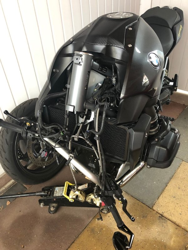

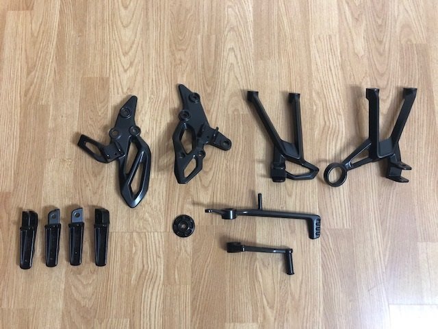

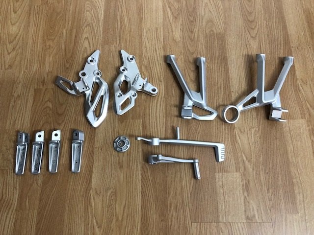

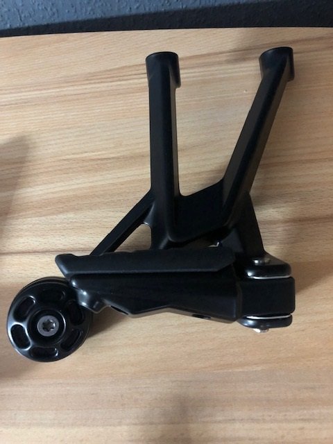

das Pulvern geht weiter :D
Der Gummi von den Rasten ist vernietet,da mußte ich die Nieten ausbohren.
Ich bin gespannt

Wie bekommst du die Gummis wieder fest ?
Gruß Dirk :wink:
Wutz
Beiträge: 497
Mopped(s): R1200R LC / 16
Re: Schwarz Pulvern
#3 Beitrag von Wutz »
Wieder annieten :D

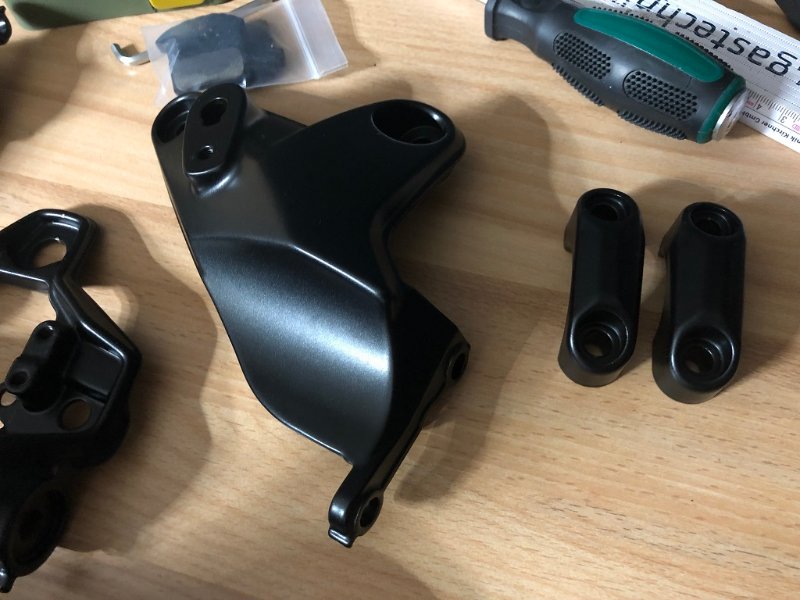

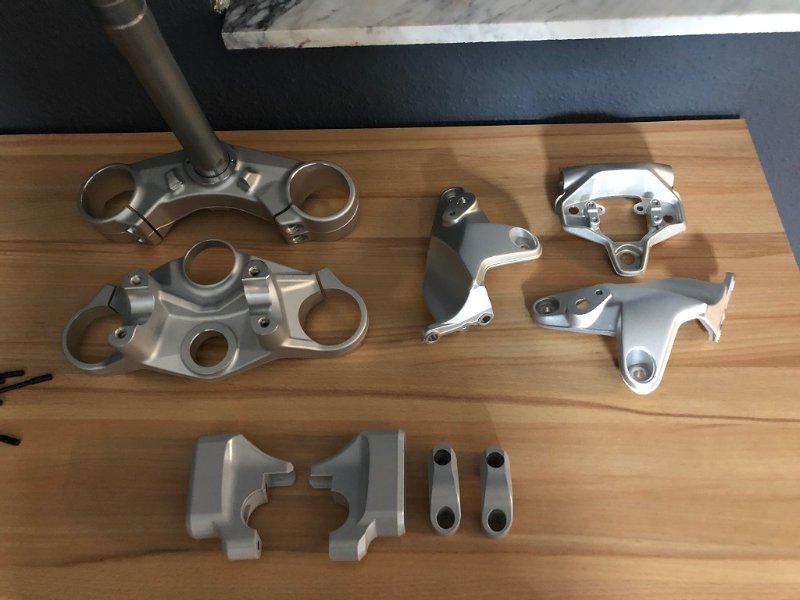

Ventildeckel sind schon fertig, im januar kommen noch Gabelbrücken, Gabelfuss, Lampenhalterung und Lenkerklemmung in schwarz

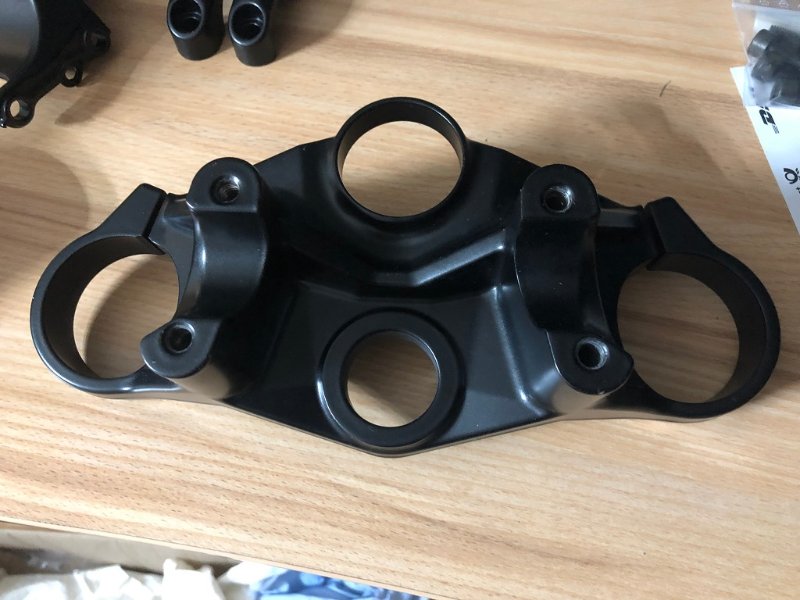

Teile habe ich heute zurück bekommen
HEF-R1200Rler
Beiträge: 338
Registriert: 15. Februar 2010, 17:20
Re: Schwarz Pulvern
#7 Beitrag von HEF-R1200Rler »
Saubere Arbeit.

Ein Tipp, damit du beim Zusammenbau mit den Federn der Fahrerfußrasten keine Kratzer hinterlässt: Isolierband um die Federenden wickeln! :wink:
Wutz
Beiträge: 497
Re: Schwarz Pulvern
#9 Beitrag von Wutz »
Fertisch
11 Teile für 10€ komplett, ist mehr als fair :D

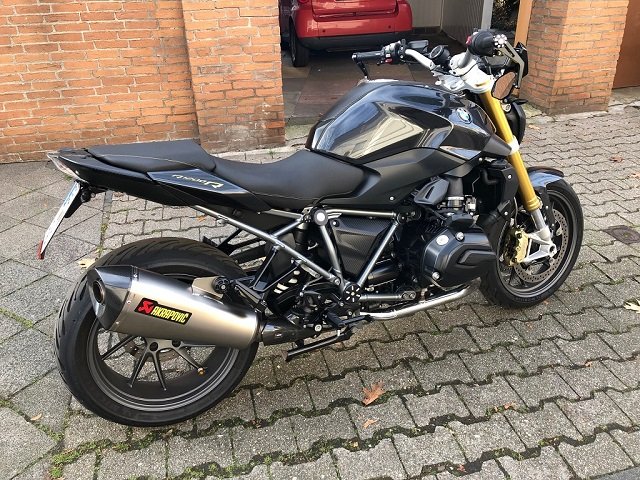

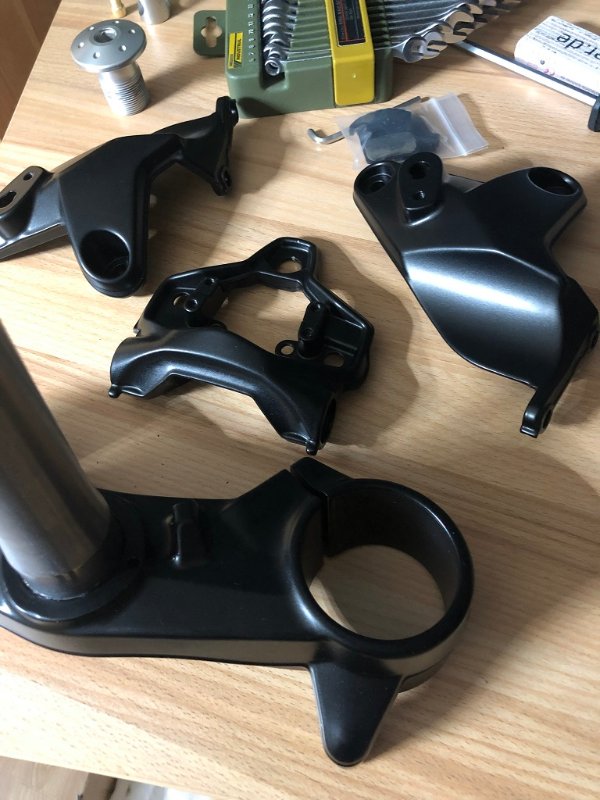

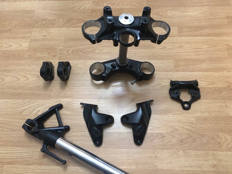

So, Teile sind fertig gepulvert, das schwarz vom Pulvern ist besser als das vom Eloxieren
Jetzt wird langsam wieder zusammen gebaut
Lenker wird aber Eloxiert (natürlich schwarz)
Lg Michael

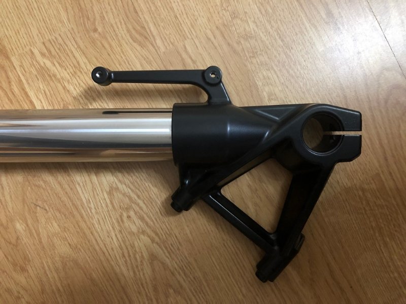

#18 Beitrag von Wutz »
weiter

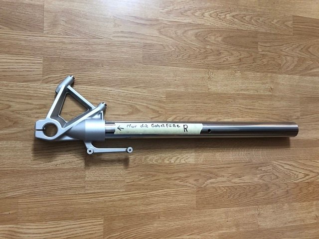

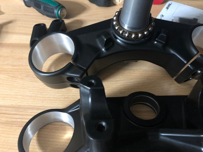

Hast du das Kugellager drauf gelassen beim pulvern ?
Gruß Dirk :wink:
Wutz
Beiträge: 497
Re: Schwarz Pulvern
#21 Beitrag von Wutz »
Ne, das geht nicht

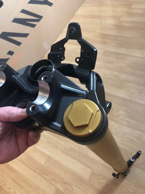

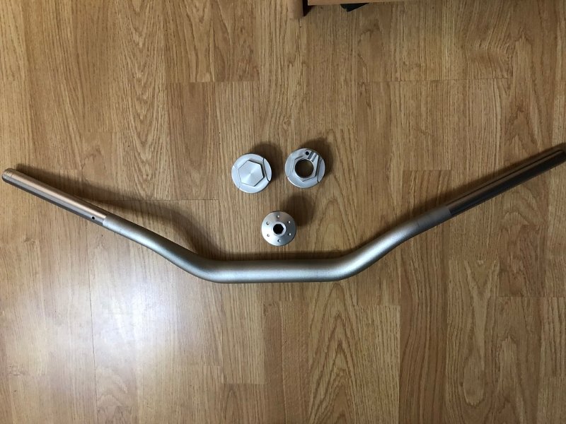

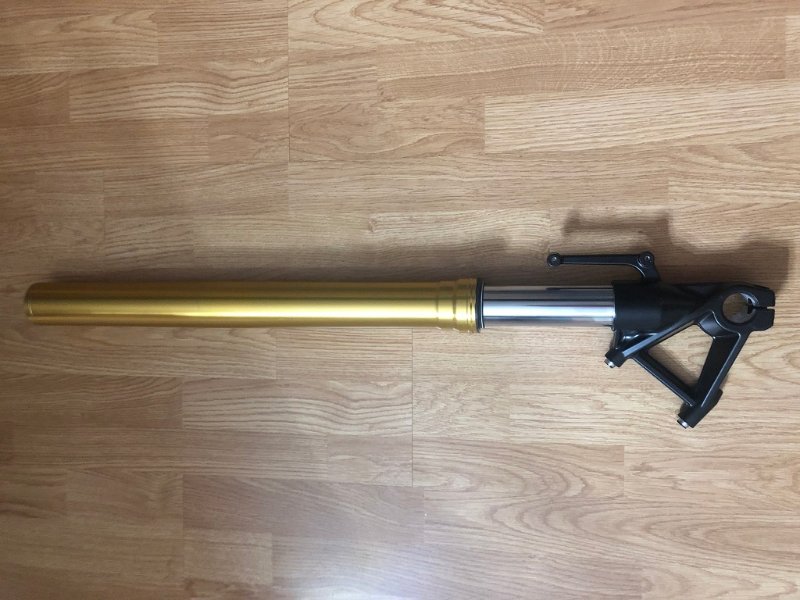

So weiter im Text, die beiden Gabelkappen kommen in Gold, und die Gabelbrückenschraube auch in schwarz.
Lenker auch in schwarz, wird alles Eloxiert

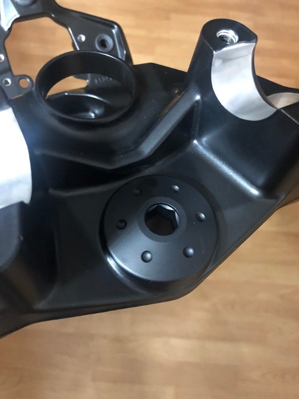

Hast DU das mit dem Eloxierer schon besprochen ?
Ich habe mal einen ALU-Rahmen eloxieren lassen , der bestand aus Strangprofilen und ALU-Gussteilen. Das ALU hat die Farbe unterschiedlich angenommen. Sah nicht gut aus , also wurde der Rahmen danach gepulvert :)
Gruß Dirk :wink:

Es geht weiter
Kappen der Gabel,Lenker und Gabelbrückenschraube Eloxiert
Ob es das schon gibt, ist mir Latte. Das soll mir gefallen.
Und die Gabel bleibt Goldig :D
