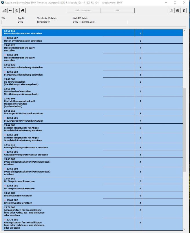

Der Preis ist sicher abhängig von deinem :D wir wissen nicht was er für einen Arbeitswert nimmt :?:
Polyriemenwechsel sind ca. 10AWs und fürs Einstellen habe ich die mal die Werte angehängt.
