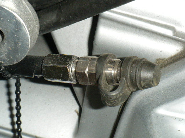

Moinsen!
Ich brauche mal wieder eure Unterstützung.

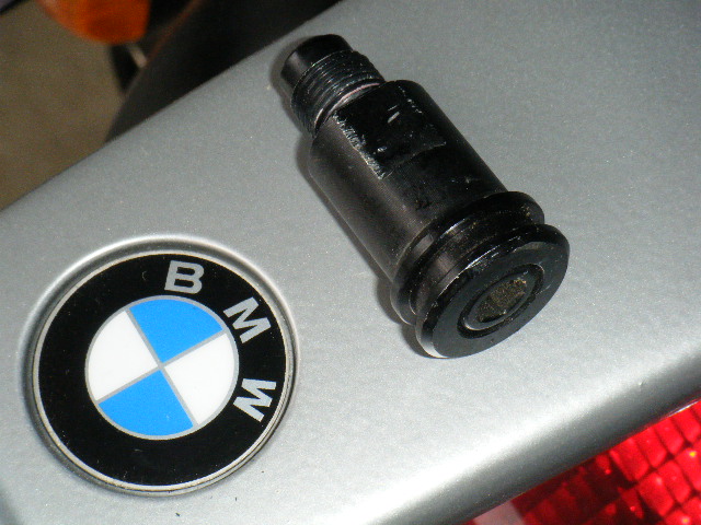

Der Wechsel der Kupplungsflüssigkeit ist bei mir gescheitert, weil mein Vorbesitzer die Abdeckung der Entlüfterschraube mit falschem Werkzeug "vergniesgnaddelt" hat :evil:
Ich suche jetzt ein Alternativteil aus dem Hydraulikbereich und benötige die Gewindemaße. :?:
Da meine Kupplung noch funktioniert möchte ich das Teil erst abbauen, wenn ich die Alternative liegen habe.
Kann mir einer von euch helfen?
Das Originalteil hat die Teilenummer 32722333158.
Plz help
Gruß Pumpenfahrer

@Jochen: Wenn ich das richtig verstehe, hast du die Befüllschnittstelle(Kugelventil) demontiert und durch eine simple Entlüfterschraube ersetzt.
Kann man machen, ist aber die Frage, ob das Gegenstück im Entlüfterschlauch die richtige Sitzform hat. (Müsstest du ja geprüft haben) Dann müsste im Anschlussfitting vom Schlauch ein kegelförmiger Dichtsitz sein. Andernfalls ruinierst du evtl. den Schlauch. Aber solange es funktionoert.. Bravo!
Ich möchte das Kugelventil tauschen und nicht unbedingt die 30€ beim BMW-Händler ausgeben. Im Hydraulikbereich gibt es bestimmt eine kostengünstigere Lösung als Ersatz. (Bei meinem alten Kugelventil sitz die Staubschutzschraube derart fest, dass das Werkzeug überdreht. Hat mein Vorbesitzer wohl mit Loctite engesetzt))
@Boxerfahrer: Bei der Teilenummer in Jochen´s Link wird über goo... auf eine M10x1 verlinkt. (Angaben ohne Gewähr) und die Bremsflüssigkeit kannst durch Pumpen mit der Handamatur wechseln. Nachkippen nicht vergessen.
Gruß Ralf

hier ist es nochmal ausführlicher und bebildert erklärt, gehe aber davon aus, dass du dich in dem Forum anmelden musst...
Aber es ist ganz einfach...die Befüllschnittstelle wird abgeschraubt und gegen die Entlüfterschraube ersetzt. Nun kannst du deine Kupplung von unten her befüllen und/oder auch entlüften. Die Entlüfterschraube ist kein Werkzeug, sondern ein ganz normales Ersatzteil....
Die Entlüfterschraube kostet ca. 7€.....und ist genauso dicht, als wäre sie am irgendwo am Bremssattel. Wenn das nicht funzen würde, hätte Gerd das nicht vorgeschlagen und veröffentlicht....
Jochen

JRR hat geschrieben: 26. März 2019, 19:31
Hallo Jochen etwas unglücklich Formuliert. Es wird der Stopfen aus der Befüllschnittstelle entnommen.
In der Entlüfterschnittstelle ist ein Feder belastest Kugelventil das normalerweise die Position geschlossen hat.
Wenn man nun den Stopfen , der die Kugel nicht berührt entnimmt, und dafür das Entlüfterventil ich glaub M10 x 1 einsetzt. Dann drückt man mit dem Konus auf die Kugel. Wenn man den Lüfternippel den halben Weg eindreht kann man entlüften.
Wenn man das Ventil ganz eindreht, dann verschließt die Kugel wieder weil sie auf den unteren Kugelsitz gegen die Feder gedrückt wird.
Mein Stopfen war auch eingegammelt, ich hab das Teil mit den Ventil neu gemacht, war was um die 36 Euro. Beim abschrauben der Schnittstelle vom Schlauch die Überwurfmitter mit dem Fön anwärmen, da ist Schraubenkleber drin.
Gerd

Also ich habe die Befüllschnittstelle vom Schlauch abgeschraubt und sie durch eine Stahlbus Entlüfterventil ersetzt.
