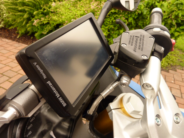

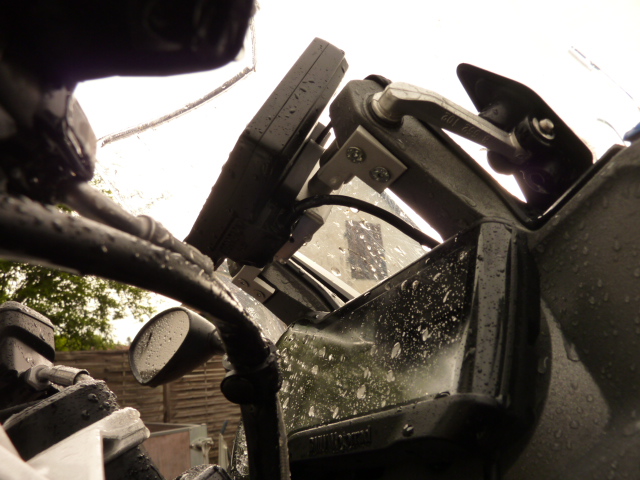

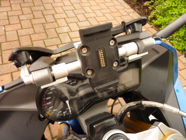

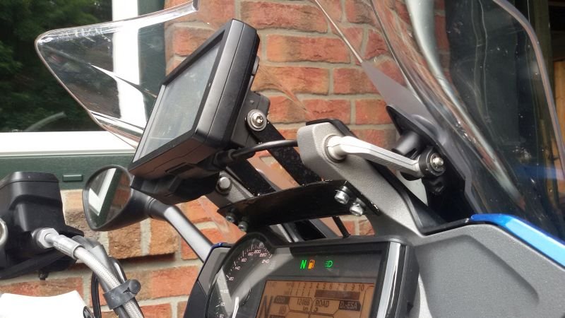

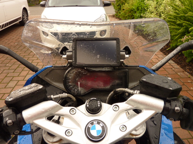

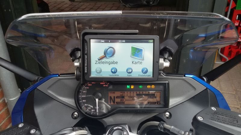

da das Navi bei der RS auf dem Lenker montiert ist und man dadurch den Blick sehr weit nach unten nehmen muss, habe ich das Navi oberhalb der Anzeige montiert. Dadurch liegt das Navi immer optimal im Bilckfeld, auch mit Tankrucksack. Den Halter habe ich aus Bandeisen gefertigt und dann lakiert. Vom Original Halter habe ich das Röhrchen genommen, an diesem lässt sich das Navi im Winkel zum Fahrer einstellen. Ist nützlich bei starker Sonne. Der obere Teil vom Tacho ist zwar ein wenig verdekt, spielt aber ab 160km/h nicht eine so große Rolle. Wenn das Navi nicht in der Halterung sitzt, dann kann ich den Halter so weit nach oben drehen, dass der Tacho kompl. zu sehen ist. Mit Navi kann ich die Geschwindigkeit im Navi ablesen.
Ich habe mal 3 Bilder angehängt, das "Navi 1" ist aus Sicht des Fahrers.

Gibt schon einige nicht unähnliche Lösungen; verdecken des Tachos oder andere Teile der Instrumente wäre für mich aber nicht akzeptabel.

Moin !1169365 hat geschrieben: 2. Juli 2017, 20:01 Gibt schon einige nicht unähnliche Lösungen; verdecken des Tachos oder andere Teile der Instrumente wäre für mich aber nicht akzeptabel.
Tacho teilweise verdeckt, ich denke da hat auch der TÜV etwas dagegen.
Du sprichst von ähnlichen (besseren ?) Lösungen. Welche ?

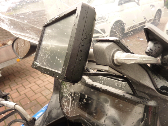

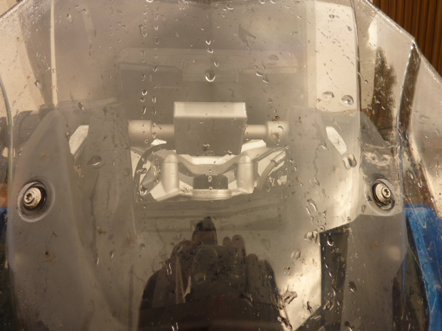

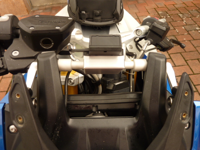

ich bin mal wieder tätig geworden und habe mir einen Halter fürs Navi konstruiert.
Anbei die ersten Bilder vom Prototypen. Die Sicht auf das Navi ist um ein
vielfaches besser wie mit dem Orginalhalter auf dem Lenkkopf.
Nach dem Umbau des Kennzeichenhalters mein zweites Projekt.
Schwaze

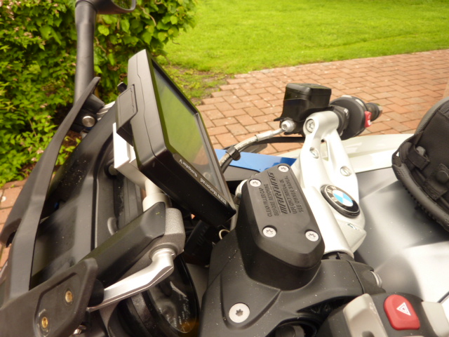

Re: Navi verlegt bei der RS

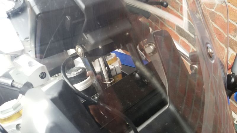

Weitere Bilder!
Schwaze

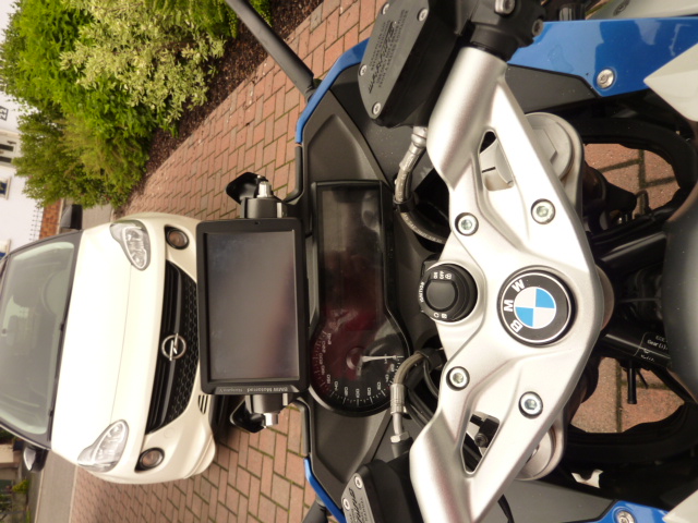

Der Sicherheitsabstand Navi - Armaturen ist auf beiden Seiten gegeben.
Und weitere Bilder!
Schwaze
Und weitere Bilder!

Servus,
Bin grad auf diesen Beitrag gestoßen.
Wurden da unterhalb dem oberen Scheibenscharnier dann Löcher gebohrt und Gewinde reingeschnitten? Oder wie kann ich mir das vorstellen?
Danke für eine Rückmeldung.
Es grüßt
Marco

Hallo Marco,
es wurden jeweils zwei Gewinde M4 eingebracht.
VG
Schwaze

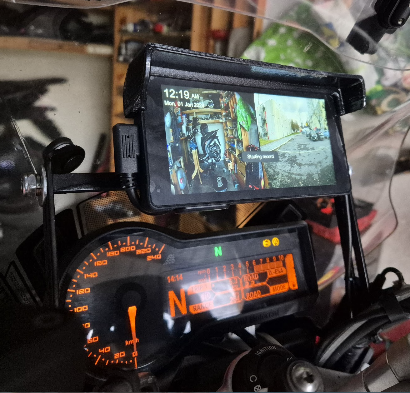

Geht auch bei der R mit dem richtigen Windshield und etwas "basteln"

ServusSchwaze hat geschrieben: 22. Mai 2019, 11:54 Der Sicherheitsabstand Navi - Armaturen ist auf beiden Seiten gegeben.
Und weitere Bilder!
Schwaze
DIese Lösung finde ich top. SIeht gut aus und funtioniert scheinbar einwandfrei.
KAnn man das iwo so kaufen?
