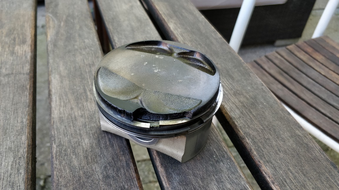

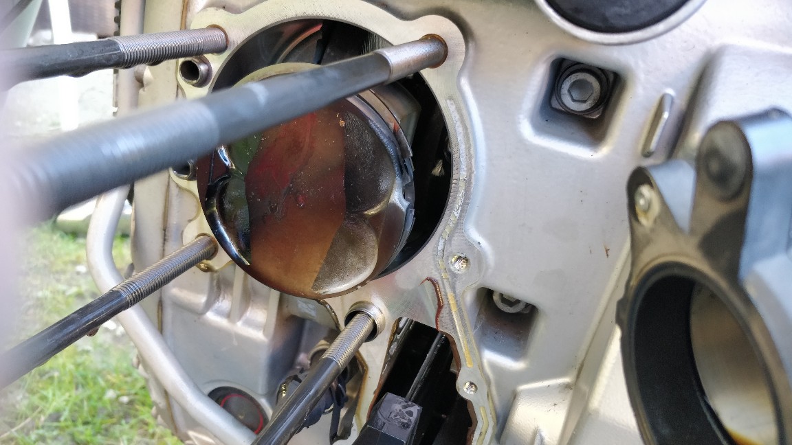

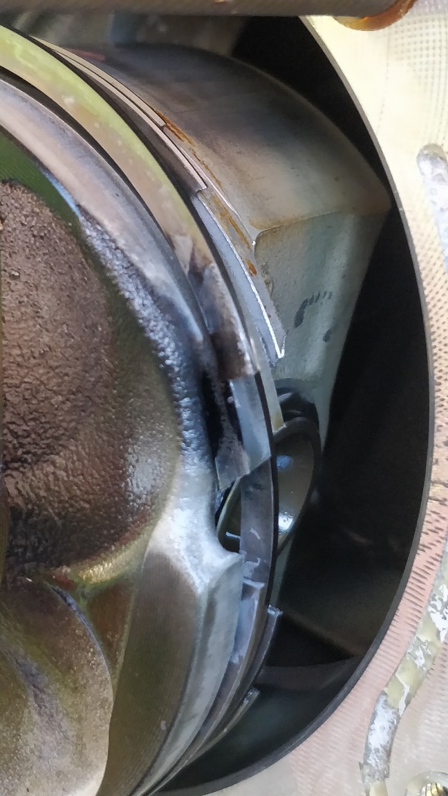

Re: R850R Motorschaden
Und hier die Bilder:

Und wie sieht der Zylinder aus, kann man noch was retten?

Denke die Ursache war Überhitzung
Die kann entstehen wenn ein Motor zu mager Läuft
Probleme mit den Einspritz- Düsen können u a die Ursache sein
Wie sehen den die Zündkerzen aus ?
Haben die einen Weißen Belag dann lief der Motor zu Mager

Nur so eine Idee - könnte auch der Klassiker mit dem aus der Einstellhülse gezogenen Bowdenzug sein. Das führt auch zu einem Überhitzen eines Zylinders.
Für dich zur Erklärung Thomas. Zu der Drosselklappe am rechten und am linken Zylinder geht ein separater Bowdenzug. Der endet jeweils in einer Einstellschraube. Manchmal passiert es, dass sich das Außenrohr des Bowdenzugs an Rand der Einstellschraube verhakt. Dann wird am betroffenen Zylinder bereits Gas gegeben, während der andere noch auf Standgas steht. Dieser Unterschied bleibt auch beim Fahren erhalten. Meistens merkt man sehr schnell das etwas nicht stimmt, wenn man den normalen Motorlauf zum Vergleich kennt. Auch beginnt ein Krümmer recht schnell zu glühen. Wenn man es nicht merkt könnte dein Schadensbild dazu passen.
Das mit dem verhakten Bowdenzug passiert zum Beispiel wenn man den Tank ab und wieder anbaut. Oder beim Saubermachen unabsichtlich am Bowdenzug zieht.
Dir hilft das leider nicht mehr, aber vielleicht anderen "Neulingen" mit älteren R`s.
Gruß Stefan
