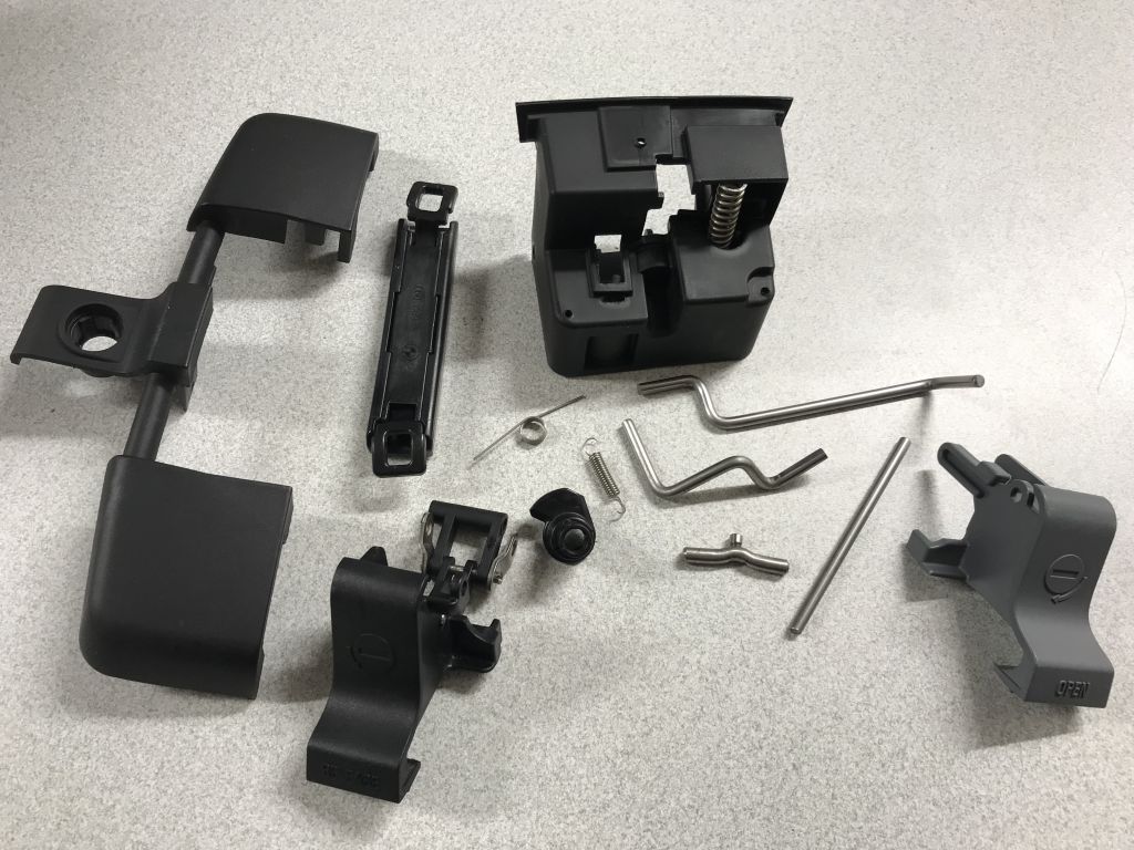

So ist es, hier die "exploded Version" des Griffs: :lol:
(137.95 KiB) 140-mal heruntergeladen
Pazific hat geschrieben: 6. Mai 2019, 21:55Muss man leider wohl unter Lehrgeld verbuchen.
Auch das stimmt, war heute beim Dealer einen neuen Koffer kaufen (ca. 300,-), innerhalb von 15 Minuten hatten sie das Schloss meines noch verbliebenen intakten Koffers umcodiert und den neuen Koffer auch entsprechend auf Gleichschließung umgebaut.
(231.9 KiB) 140-mal heruntergeladen
