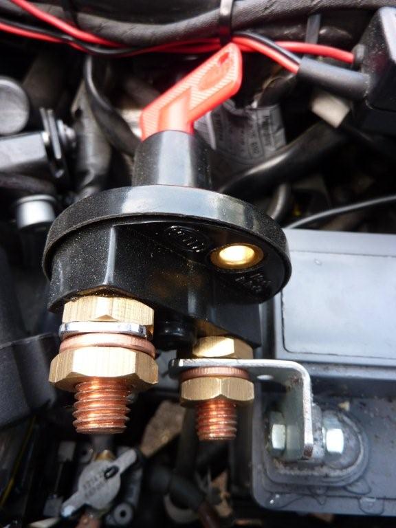

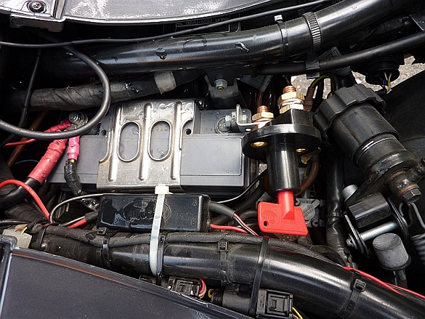

Ich hab mir einen "Natoknochen" eingebaut.
Passt gut neben die 'Batterie unter den Sitz - ist also im Alltagsbetrieb nicht zu sehen und trotzdem gut zu erreichen.
Hab ich aus dem Autozubehör.
Einen kleinen Metallwinkel aus dem Baumarkt musste ich mir noch besorgen, den ich etwas umgebogen und mit der richtigen Lochgröße versehen habe, dass das Teil dann auch günstig plaziert ist.
Alles in allem möchte ich den Hauptschalter nicht mehr missen - meine Dicke steht halt auch immer wieder mal länger und da ist es dann ärgerlich, wenn man sich auf eine Tour freut und die Batterie leer oder im schlimmsten Fall ganz abgestorben ist!

PS: Ich hab noch eine etwas größere Aufnahme gefunden vom Anschluß des Hauptschalters am Batteriepol!
