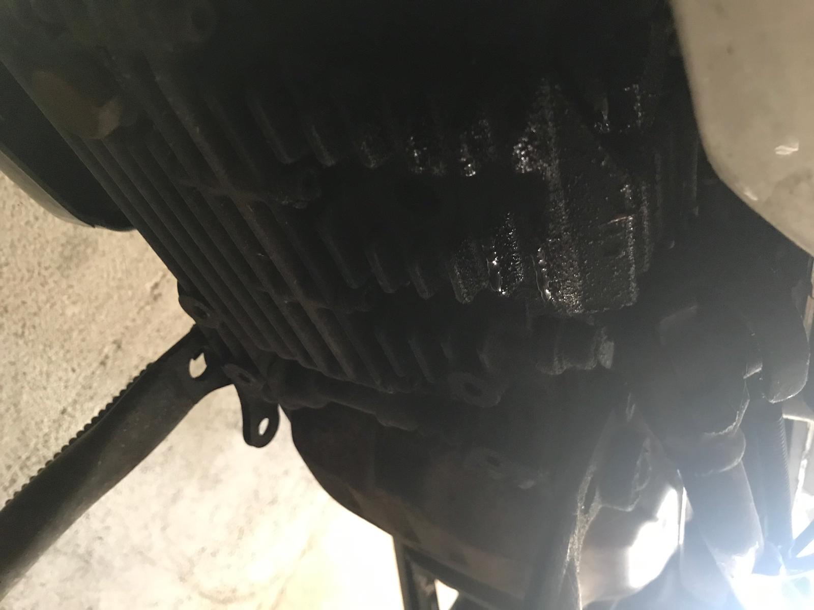

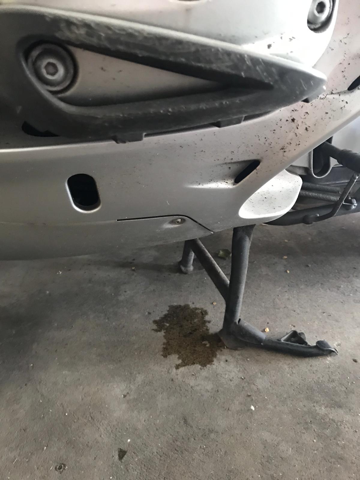

Meine Gummikuh muss nun schon 1,5 Jahre im Schuppen stehen und jetzt nimmt sie mir es übel und wird undicht.
Links vor dem Hauptständer ist ein kleiner See , scheint mir für Motoröl zudünn .....nur wo kommt es her?
Hat einer eine Idee? Hab zwei Bilder angefügt.
Mehr konnte ich so nicht erkennen , bin aber auch noch eingeschränkt im Rücken :roll: nach Unfall - der Grund warum die Gummikuh solange pausieren muss.

So wie es aussieht ist sie ja auf die linke Seite gefallen, zuerst einmal würde ich die Verkleidung auf der Seite entfernen.
Kann mir vorstellen das sie an der Zylinderfußdichtung was rausschmeißt je nachdem wie hart sie da drauf geknallt ist.
Wenn es nicht offensichtlich ist alles schön sauber machen und weiter beobachten.
Alles andere wäre jetzt aus der Glaskugel.

So sah es bei meiner R1150RS auch aus mit der Pfütze. War auch zu dünn für Motoröl. Es war dann der Kupplungsnehmerzylinder. Merkt man ganz schnell wenn am Kupplungshebel kaum noch Widerstand zu spüren ist.
Gruß, Markus

da gehe ich mit dir Markus, dass es die Bremsflüssigkeit aus dem nach der langen Standzeit undicht gewordenen Kupplungsnehmerzylinder ist. Für Motoröl zu hell, Sprit würde Verdunsten und kaum noch zu sehen sein.
Und so wie das aussieht, ist olle Brühe vom Nehmerzylinder schön durch die Eingangswelle nach vorne über die Kupplung gelaufen.
Ausgetreten ist sie dann zwischen Getriebe- und Motorgehäuse....
damit dürfte dann die Kupplung auch hin sein.
Oder sehe ich zu schwarz...??
