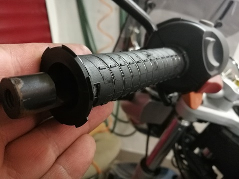

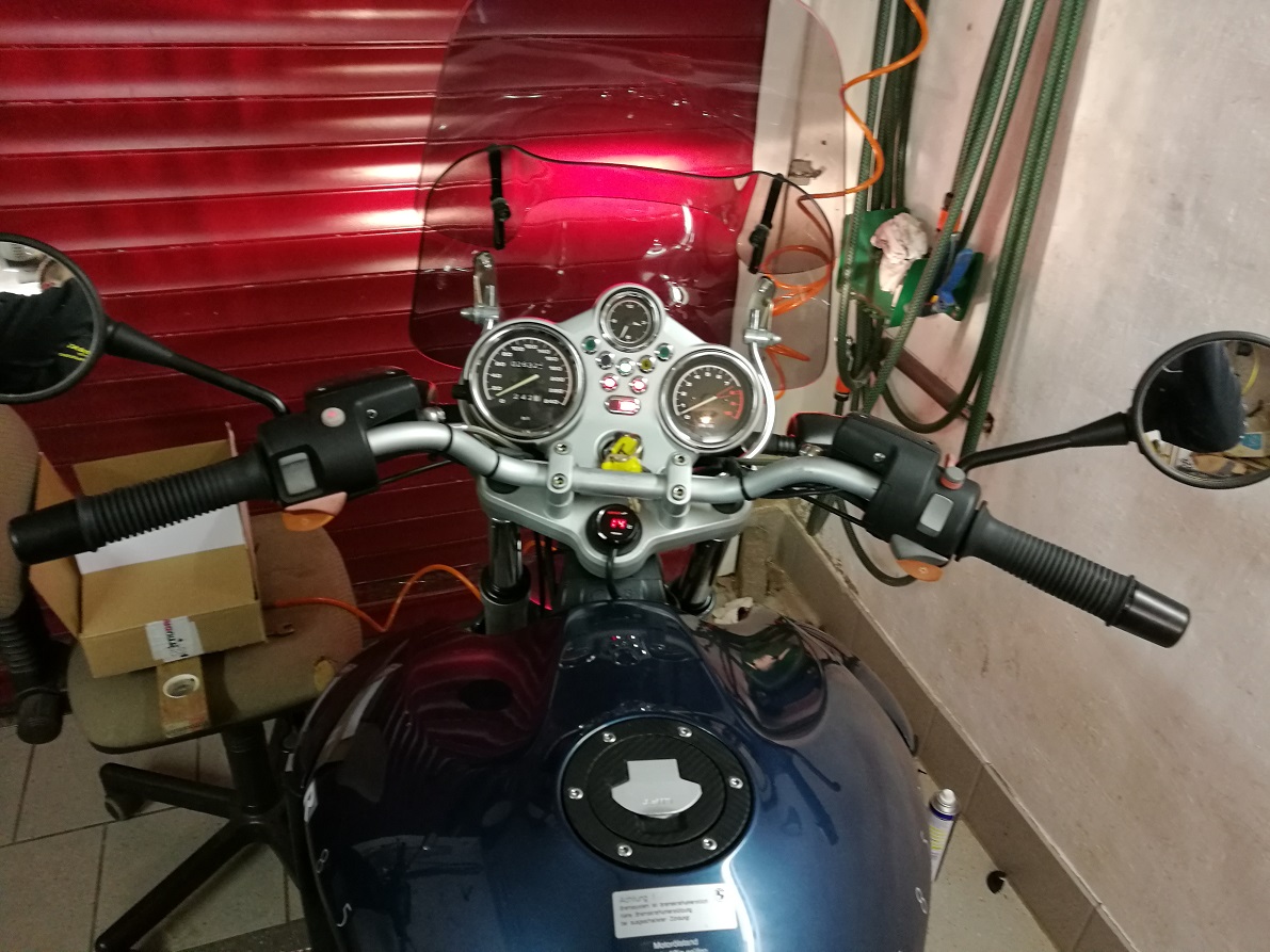

meine Griffgummmis sehen einfach nur bescheiden aus und gut anfassen lassen sie sich auch nicht und daher habe ich angefangen den linken schon einmal abzuziehen.
Also so einfach wie in vielen Videos war es nicht da es komplett geklebt war.
Bei mir sind sie auch nicht umwickelt mit brauner Folie sondern die Drähte direkt in einem Kunststoffrohr. Und genau da geht es mit dem Problem los, am Ende des Griffs ist ein Kragen aus Kunststoff. Soll ich den abschneiden oder passt der neue Gummi darüber?

Sieht aus , wie eine nachgerüstete Griffheizung aus.
Wenn dem so ist, Griff runter und von der anderen Seite raufschieben.
Habe meine Originalen Gummis der Länge nach aufgeschnitten. Heizung dabei angemacht.
Neue Gummis ohne Kleber auf die warmen Griffe raufgeschoben und hält schon viele km.

Ich hab mir die Fotos genauer angesehen und in der OEM Teile Liste nachgesucht.
Der Griff oder Gummi ist wohl Zubehör. Mach die Schraube lose und zieh ihn ab.
Aus der Ferne ist es schwierig zu beurteilen. Wenn nicht vorsichtig mit einem Messer der Länge nach den Gummi aufschneiden.

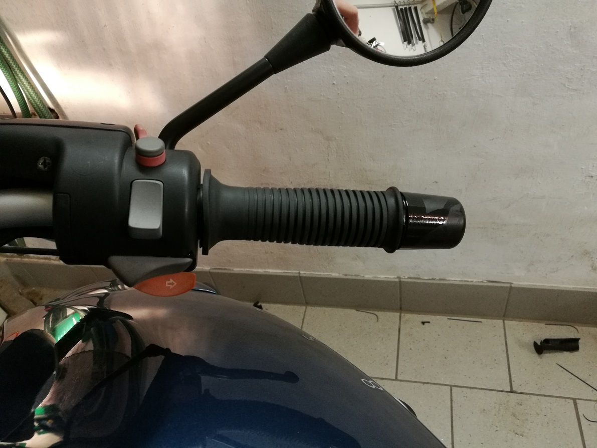

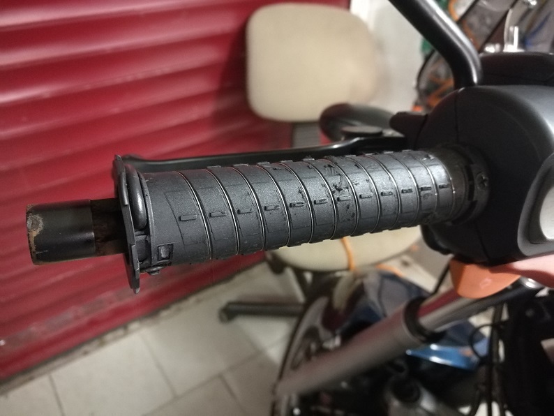

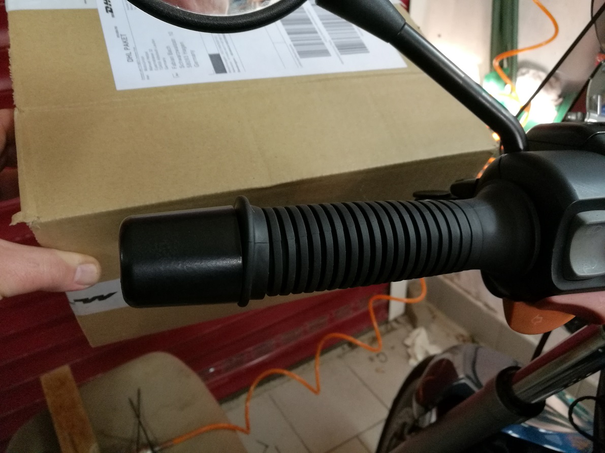

Soo, also ich habe jetzt neue Griffgummis drauf. Drauf gingen sie einfacher wie runter schön Bremsenreiniger rein sprühen und dann drauf drehen und schwupps waren sie drauf.
Also dieser plastikkragen ist eine Lagerhülse, die benötigt wird damit der Platikgriff nicht schlackert.
Die neuen Gummis sind etwas länger als die alten, aber wahrscheinlich auch nur deshalb weil die alten richtig vergossen waren. Wir reden hier von 2-3mm. Links ist das sogar gut, weil so wird das Lenkergewicht schön daran gedrückt und da ist keine Luft mehr. Rechts war das etwas tricky, wenn ich zu weit drauf schiebe, dann verformt sich der innere Gummikragen des Griffs, das sieht dann doof aus, zu weit nach außen geschoben schleift er am Gewicht und geht nicht zurück in leerlauf. Ich hab jetzt ein Mittelding genommen und zusätzlich ein bissle Silikonspray zwischen Gewicht und Griff.
Bilder vom Einbau hab ich keine mehr gemacht, weil das ganze ging so schnell.
Aber ich würde das Gummi nicht drauf schieben sondern drauf drehen, geht einfacher und ich glaube das dadurch die Drähte nicht verschoben werden können.
Griffe sind drauf und Heizung funktioniert.
