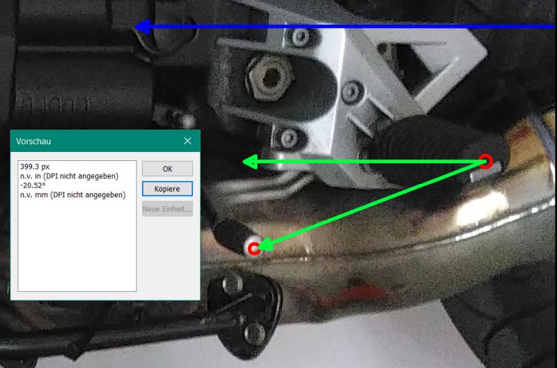

Ein Foto meines Schalthebels, steht minimal gekippt nach vorn auf Rangierhilfe, Winkel habe ich mit Bildbearbeitung eingefügt und mit ca. 20 Grad gemessen. Extrem von Fussraste oben bis Schalthebel unten sind es 28 Grad. Für mich i.O., hab lieber die höheren, öfter benutzten Gänge leicht zugänglich als den ersten. Nüchtern betrachtet müsste ich den Schalthebel einen Tick tiefer stellen.
Mag sein, dass solche nachgerüsteten Reibeflächen auf den Hebeln den grip verbessern, mit Folgen für die Schuhe an den Kontaktstellen.

Re: schalthebel umbauen
schöne aufnahme!
ich hätte sie gerne etwas höher, da ich kaum unter den hebel komme
