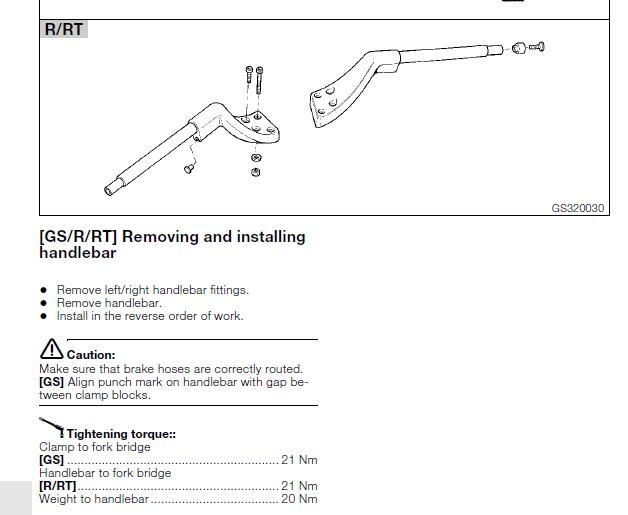

weiß jemand von euch, mit welchem drehmoment die Lenkerstummel an der Halteplatte bei einer 1995 R1100R angezogen sind?
ich möchte eine dieser Schrauben durch eine Ram Mount Kugel ersetzen, damit ich mein Navi da ran bekomme.

Re: Drehmoment
21 Nm
